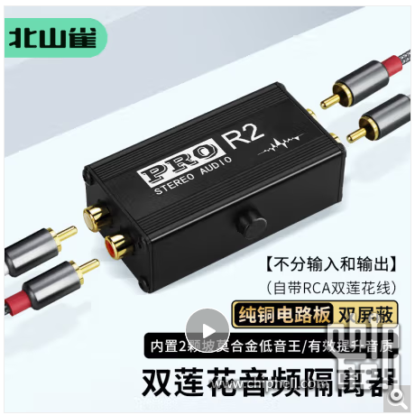

插排的问题,只要把惠威X8的两个插头,插到电脑的插排上,就有噪音,
我从另一个房间,单独扯个插排就没有了,
我这个房间只有一个二头,和三头插座,三头插座链接插排,
插排上有1:主机,2:显示器,3:电油汀,三个设备,
在农村,外面屋里没暖气,我这个屋有电油汀很暖和,扯根线进来,门关不上,就冷了,
怎么在我这个屋里,解决这个问题呢?
卖家说是:地线回流干扰,是这样吗?
这种问题是音箱自身问题,还是通病啊?
购入【音频隔离器】解决。

通病,买个隔离,便宜的 30

 楼主| 发表于 2024-1-26 19:21 | 显示全部楼层
archxm 发表于 2024-1-26 19:20
通病,买个隔离,便宜的 30
全名叫什么呢?

共地干扰,上隔离变压器吧。USB的还能用隔离器,PCIE麻烦了。

发表于 2024-1-26 23:05 | 显示全部楼层
你上个帖子我都跟你说过:惠威音箱通病,地线影响。

 楼主| 发表于 2024-1-27 17:09 | 显示全部楼层
是啊,现在只要音箱和主机在一个插排就不行,音箱和其他设备在一起就没问题,是音箱问题,还是主机问题呢?

上个帖子就回复你了啊,音频隔离器。

 楼主| 发表于 2024-1-29 13:52 | 显示全部楼层
ywm4125 发表于 2024-1-28 14:39
上个帖子就回复你了啊,音频隔离器。
解决了,谢谢。

发表于 2024-2-1 18:55 | 显示全部楼层
我的iloud mm+炮也有这个问题,看了楼主的帖子买了个隔离器也基本解决了底噪问题,点个赞
发表于 2024-2-1 20:28 | 显示全部楼层
卖家说的没错,地线间环流了。

发表于 2024-2-1 20:29 | 显示全部楼层
共地干扰.想彻底解决?试试无线或者蓝牙?
