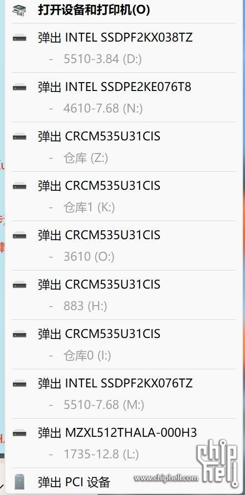

1、右下角会一直出现弹出的选项,是要怎么关闭,试过注册表,bios里面设置,都不行,bios里面设置的话,手上的sata固态就无法识别出来,就算设置了,也还是不变
有的是说改NUMBER,但是u2并没有
2、自从用PLX8748 PCI转接8654接口插上U2后,电脑像是需要二次亮屏,第一次亮在主板logo转圈完,显示器断链,主板有噔一声,等3-5秒左右,
第二次就直接进桌面前,主板又噔一声,但是主板上的灯从始致终没灭,之前一键xmp内存时候不会出现这样的问题
3.每次跑分测试,或者不正常关机,U2盘里都会增加这些文件,目前已打上了坛里的驱动

发表于 2024-1-27 01:42 | 显示全部楼层
弹出是因为你通过plx卡连接的问题,这东西本身支持热插拔
第二个感觉是也是plx芯片的问题
第三个不知道,感觉这些问题都是8748导致的

发表于 2024-1-27 02:44 | 显示全部楼层
15959063685 发表于 2024-1-27 01:48
那是只要用任何一款的plx卡,这弹出的基本是没救了?
热插拔是功能不是bug啊,为什么要解决它……
2和3我觉得是固件问题,我用linkreal的8747的时候会因为win11自带的博通驱动冲突,而煞笔博通早就把8747的驱动从官网上移除了

发表于 2024-1-28 10:09 | 显示全部楼层
有个软件叫USB Safely Remove,有个隐藏设备的功能
发表于 2024-1-28 10:42 | 显示全部楼层
直通卡没这个问题
发表于 2024-1-28 10:54 | 显示全部楼层
有弹出说明有热插拔的功能,我的**w480m主板如果bios里设置sata开启热插拔的话,也是显示可以卸载的。
需要关闭的话就得看看能不能进plx8748设置里面关掉
 楼主| 发表于 2024-1-28 17:31 | 显示全部楼层
这个可以厉害 ,感谢分享

发表于 2024-1-29 15:42 来自手机 | 显示全部楼层
15959063685 发表于 2024-1-28 17:34
是指bios进 plx8748的设置里?
当然是进plx卡里设置,没有这个设置吗?没有就看看有没有管理软件之类的能关掉热插拔了。
