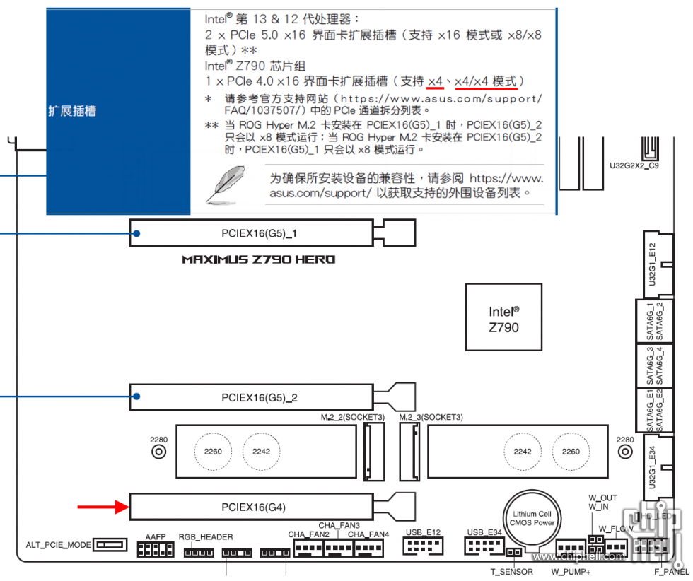

2.华硕Z790 HERO主板需要哪种规格的双U.2转接卡?PCIE×8的还是PCIE×16的?

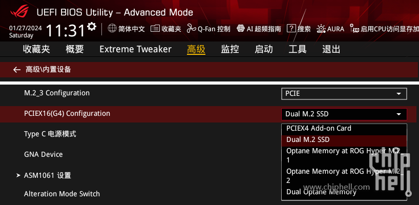

我的主板是Z790 HERO,根据华硕Z790 HERO主板用户手册的说明,第3个插槽PCIE×16(G4)支持×4和×4+×4。也就是说,这个插槽应当只是物理规格为×16,实际只能工作在两种模式下: PCIE×4模式;通过主板的拆分功能,工作在PCIE×4+PCIE×4插模式下。
这里的问题是,没法确定这8组PCIE通道分布在插槽的哪个位置。如果是真正的PCIE×16,可以按照1、2、3、4的排列分成4组,但我这个主板的插槽实际上是个PCIE×8,如果华硕官方脑抽,把这2组×4通道放在1和3的位置,那即便是只安装2个U.2固态硬盘,也要买一拖四的转接卡。

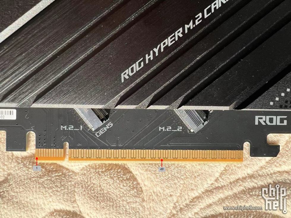

该主板配套的M.2转接卡可以安装2张M.2规格的固态硬盘。转接卡的针脚是PCIE×16规格的。但观察这张转接卡的针脚可以发现,2个M.2的数据针脚都在1-49针脚范围内。也就是说,可以拆分为×4+×4模式的8组数据通道,全部处在1-49针脚(PCIE×8)的范围内,只需要一张PCIE×8规格的转接卡,就应该可以让2个U.2固态硬盘正常工作。
主板支持的PCIE×16(G4)插槽拆分方式:

2.买x8,和x16的转接卡对于你安装在南桥出来的pcie口区别不大,因为里面就只有x4+x4的走线。至于通道分配,每个x4的数据通道是独立的和你说的第几组没关系,因为都是南桥提供。只要主板的pcie接口和转接卡上面的接口有物理连接就能识别到
