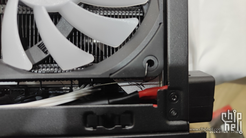

装机的时候一切顺利,就是装散热器的时候,利民AXP120-X67,怎么都装不上,研究了半天,才发现跟电源延长线冲突了,巨粗的接头挡住散热器。我X,那CHH那么多装机贴,也都用这款散热器,他们是怎么装的?仔细研究了一下,发现大家都是把散热器反过来装,压在内存上。我也试着的把散热器转过来安装,结果痛苦的发现Kingston FURY内存超高了,散热器根本锁不上,最后无奈,只能把NAS上的三星裸条拆过来装上,才成功的完成装机。但是Kingston FURY内存不能用让我一直耿耿于怀,直到我在原创分享区看到晓°的帖子,https://www.chiphell.com/thread-2448092-1-1.html。我X,还能这么搞?一下子就来思路了。

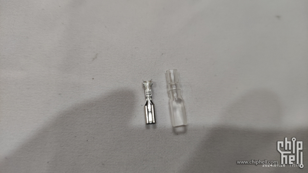

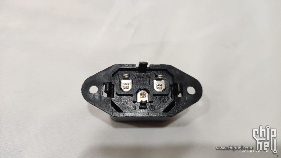

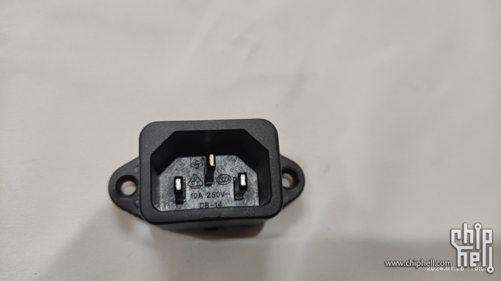

在淘宝找了半天,发现了这两货,应该能满足的我需求,各先买一包来做一下测试。

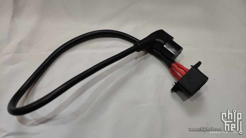

首先先拆掉原配的电源延长线,纠结了一下,没在原配的延长线上动手,怕不成功,起码还能用回原配的线,找了根跟原配线一样的右弯的源线,按自己的需要剪断,然后剥皮做端子。(这里临时有事下楼了一趟,回来的做端子忘了拍照,直到热缩管封好后才反应过来要拍照 )成品如下
因为端子配的保护套比较松,安装的时候会下滑,导致端子外露,所以用热缩管固定,这样就保护套就不会滑动了。

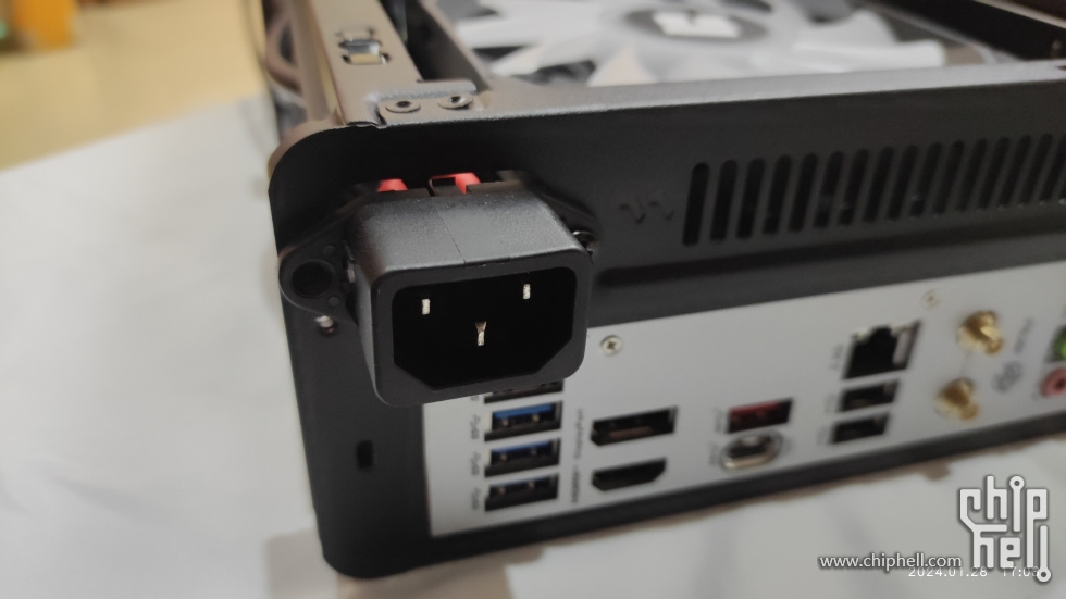

接下来用力把端子按地、零、火插到电源模块上,保证插到底,插稳,不会松动。然后就可以上机了。
完善的避开的了AXP120-X67冲突,这下也不怕内存条超高了。外露的电源接口,可以只锁一个螺丝,如果怕不稳定,也可以斜着锁2个螺丝,只不过接口的方向要调整一下,地线在下,这样才有空间可以斜着锁2个螺丝。
总之,这下我终于可以把Kingston FURY内存用起来了,内存频率3600, 比三星裸条的2666强多了。
