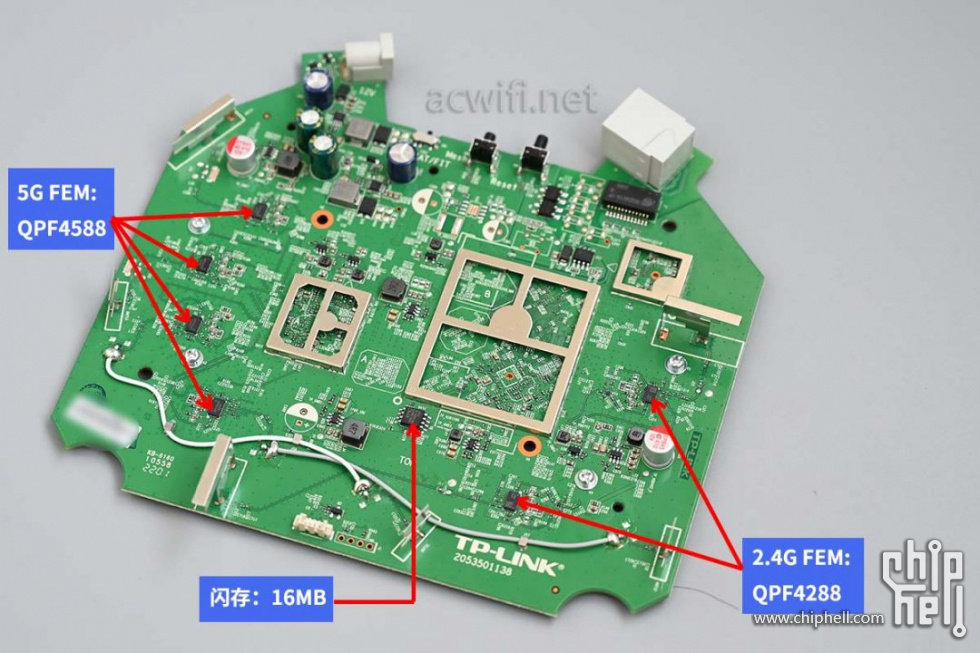

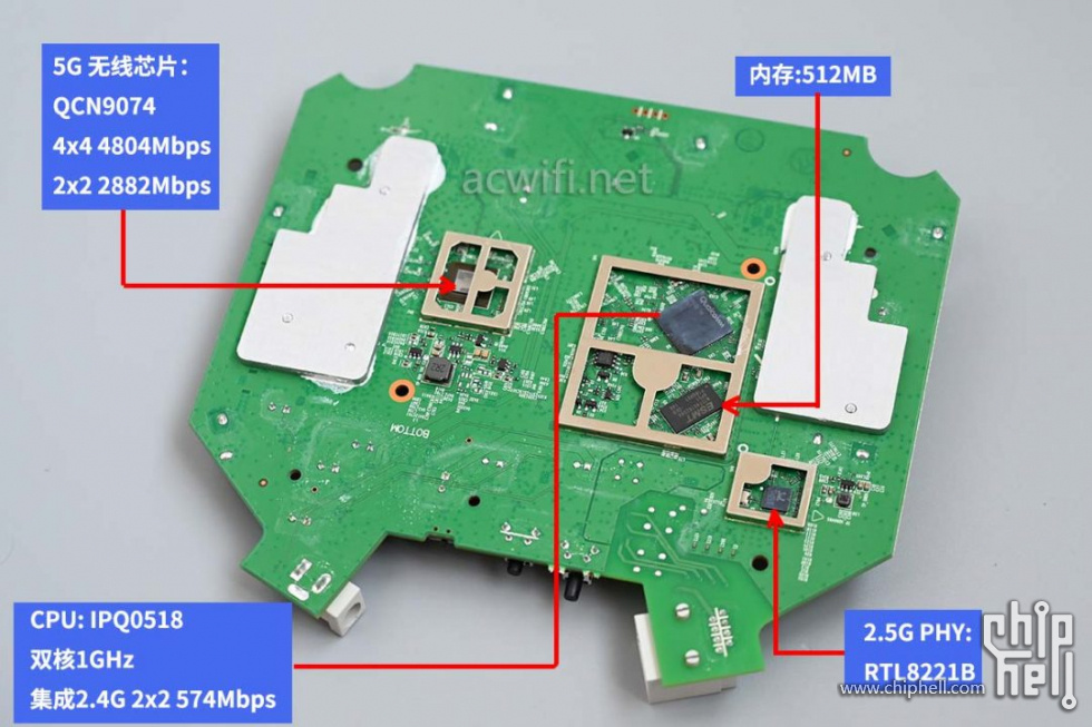

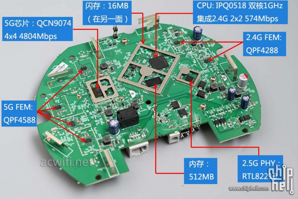

他俩没啥区别,随便选一个就好,我用的是5400GC
5400的芯片图
5407的

感谢!都有拆解图了,看上去两者芯片方案是一样的。
tp产品线有点乱,同一型号却有不同芯片组的多版本,而不同型号却是用同一方案,只是外观不同,官网也找不到对比资料,让人困惑。
