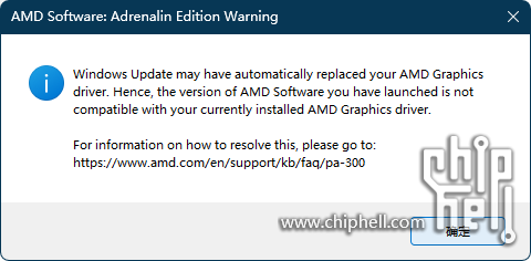

再尝试点击鼠标或者键盘试着唤醒的时候,显示器会显示无信号,显卡故障灯一直亮着,并且多次重启开机进入系统后(有时候必须重置bios才能进入系统,此时显卡故障灯一直亮着),AMD驱动就掉了。如图所示:

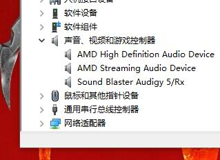

解决方案:在设备管理器内关闭AMD的音频即可解决待机掉驱动问题。

 楼主| 发表于 2024-1-30 10:51 | 显示全部楼层
对了,这样做的缺点就是显示器会被关闭音频

我只能说并不是只要有弹框就代表掉驱动

lzh2525 发表于 2024-1-30 10:59
我只能说并不是只要有弹框就代表掉驱动
问题是每次遇到这种情况,我右键菜单里面的AMD驱动都没了,都要DDU重新卸载安装

发表于 2024-1-30 11:58 | 显示全部楼层
立军侍卫长 发表于 2024-1-30 11:05
问题是每次遇到这种情况,我右键菜单里面的AMD驱动都没了,都要DDU重新卸载安装 ...
你拍照翻译一下框里内容就知道什么意思了
发表于 2024-1-30 12:36 来自手机 | 显示全部楼层
看弹窗提示是说微软更新把显卡驱动换掉了,导致驱动的“控制面板”和驱动不匹配,控制面板不等同于驱动,只是一个可视化界面让你可以调节显卡的部分参数,默认使用可以选择不安装。然后可以进组策略关掉微软的硬件自动更新。
发表于 2024-1-30 12:51 来自手机 | 显示全部楼层
驱动最简单的判断方法就是去设备管理器查看设备的工作状态,在硬件属性的驱动页里有当前系统实际安装的驱动版本。
发表于 2024-1-30 13:13 | 显示全部楼层
这压根不是掉驱动行吗.......这是系统更新把驱动给你替换掉了

 楼主| 发表于 2024-1-30 14:02 | 显示全部楼层
lzh2525 发表于 2024-1-30 11:58
你拍照翻译一下框里内容就知道什么意思了
这就很离谱,我看网上其他的说法是微软自动更新导致驱动不匹配。但问题是为啥每次都是睡眠状态唤醒后,导致这种问题的
 楼主| 发表于 2024-1-30 14:04 | 显示全部楼层
meibi 发表于 2024-1-30 12:36
看弹窗提示是说微软更新把显卡驱动换掉了,导致驱动的“控制面板”和驱动不匹配,控制面板不等同于驱动,只 ...
感谢补充,主要是出现这个弹窗后,我的显示器刷新率锁死60帧无法调节,必须重新卸载安装驱动才可以。而且每次都是睡眠唤醒出问题了,才出现这个弹窗,我就误以为是驱动掉了

发表于 2024-1-30 15:31 | 显示全部楼层
从弹窗提示来看,楼主的驱动本身就没有打好,安装的时候就被windows update动了手脚。断网卸载重装驱动吧,微软这个问题这么多年了也不给解决。
发表于 2024-1-30 15:37 | 显示全部楼层
6700xt遇到过类似驱动问题好几次了,组策略关闭驱动更新就再也没发生此类问题。
发表于 2024-1-30 16:50 | 显示全部楼层
应该是你自己驱动都没装好。。。
