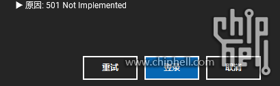

之前用过RaiDrive,以WebDav的形式,用局域网的IP和端口号把nas映射到局域网内的电脑上,今天把TP路由器送的DDNS开了,再把DMZ主机也开了,用TP给的域名加NAS的端口号可以通过浏览器打开NAS的web页面,于是就想在RaiDrive里也用这个域名加端口号远程映射一下NAS,结果就报截图上的错误,于是我又换回之前的WebDav方式,可仍然报同样的错误,就不知道怎么搞了,有劳大佬帮忙解解惑吧。

没用过 但他应该也支持特定的协议吧 你把http端口给它自然是用不了的 webdav ftp这些是文件协议

webdav端口也转发了吧 ssl证书加密之类的设置对了吗 先找个别的webdav客户端试一下 比如用windows通过外网域名端口挂载

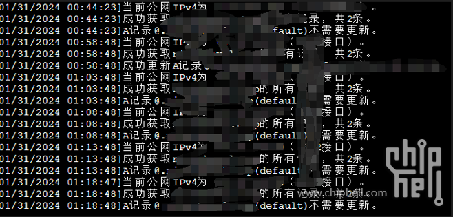

刚捣鼓了一个阿里云的域名,aliyun-ddns也装了,云解析里也解析出来地址了,但是没法用域名+端口号访问,直接用IP地址+端口号却可以访问,这是差在哪了呢。。。。

webdav服务的端口号也是要映射出来的
是群晖吗?
群晖webdav 端口号 http 5005, https 5006,都要映射出来才行

是威联通,确实是您说的问题,映射没做好,现在搞定了,感谢回复。
