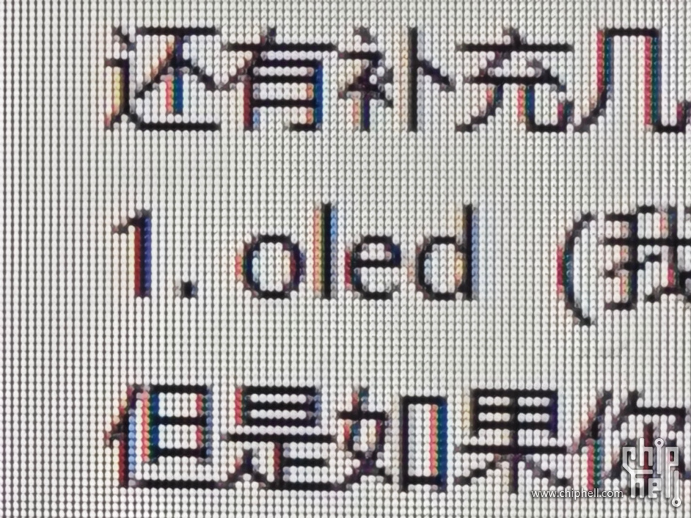

这个彩边问题是win的垃圾字体渲染导致的,我用MAC连LG OLED FLEX完全没有彩边问题,直到我换上了win来连接...震惊...为啥这么多年了win的字体渲染还这么拉,用mactype能改善一点,但是还是有轻微彩边,而且chrome无法调用mactype渲染,依旧难受。

发表于 2024-1-31 00:50 | 显示全部楼层
madvr的smooth motion可以解决
彩边问题是woled和qdoled自身缺陷造成的 和系统无关 joled没这个问题
 楼主| 发表于 2024-1-31 00:52 | 显示全部楼层
和系统显示渲染关系很大,win就是有彩边,mac就是没有。。

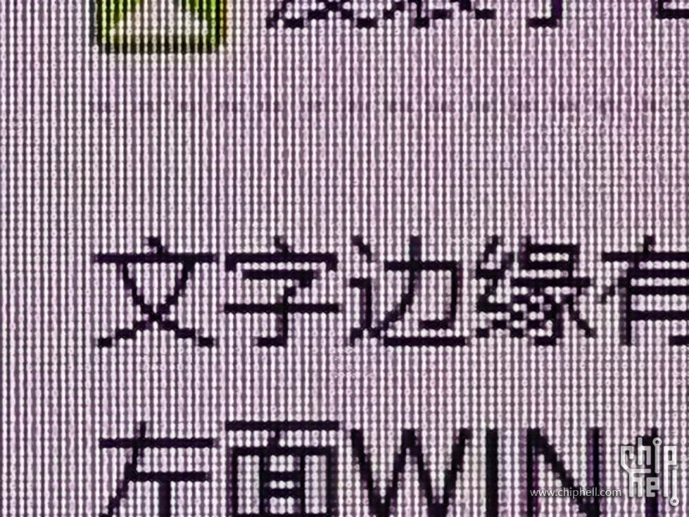

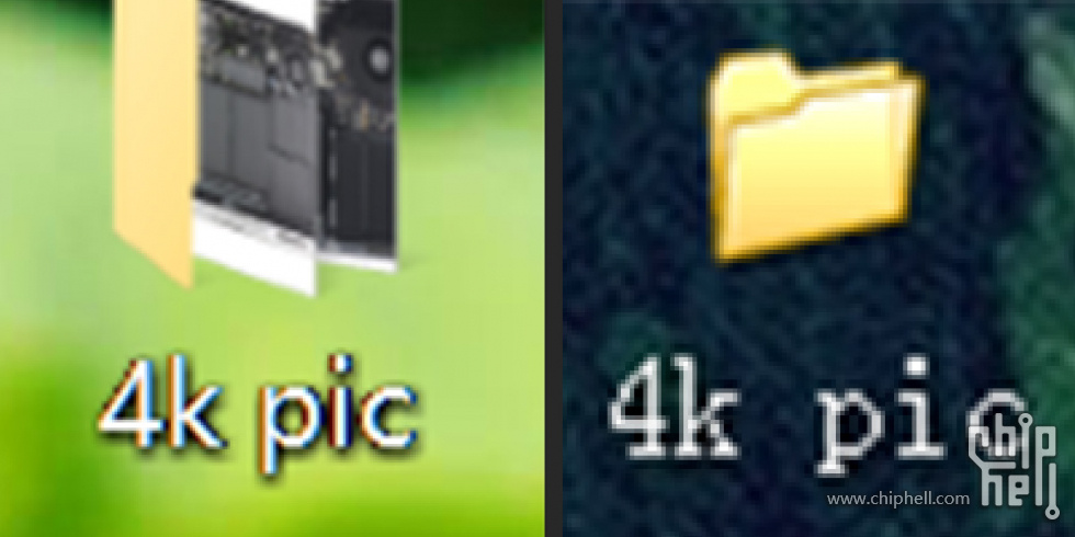

文字边缘有颜色, 好像是WINDOW 10的边缘抗锯齿造成的,本来边缘阴影就是彩色的,只是被OLED放大了。
左面WIN10 右面XP。

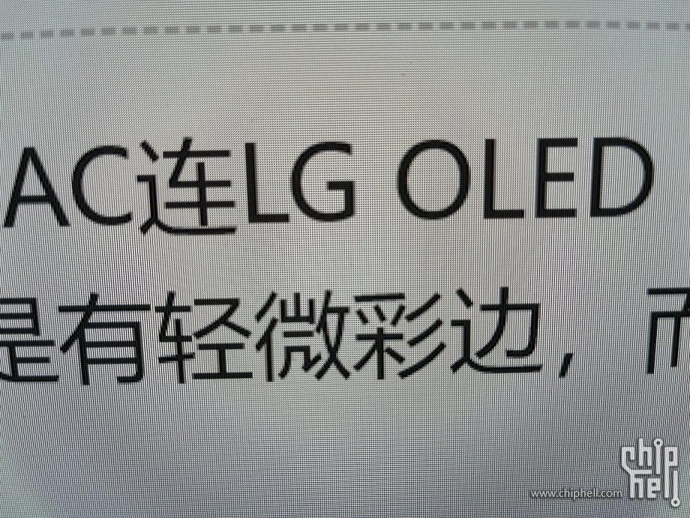

我刚拍的oled 55cx和27寸led
我用55cx的常规使用距离只有80cm-1m,都基本上没有可感知的彩边,放大到像素点清晰可见才能看到
我是完全不理解为什么会纠结次像素渲染彩边的问题
