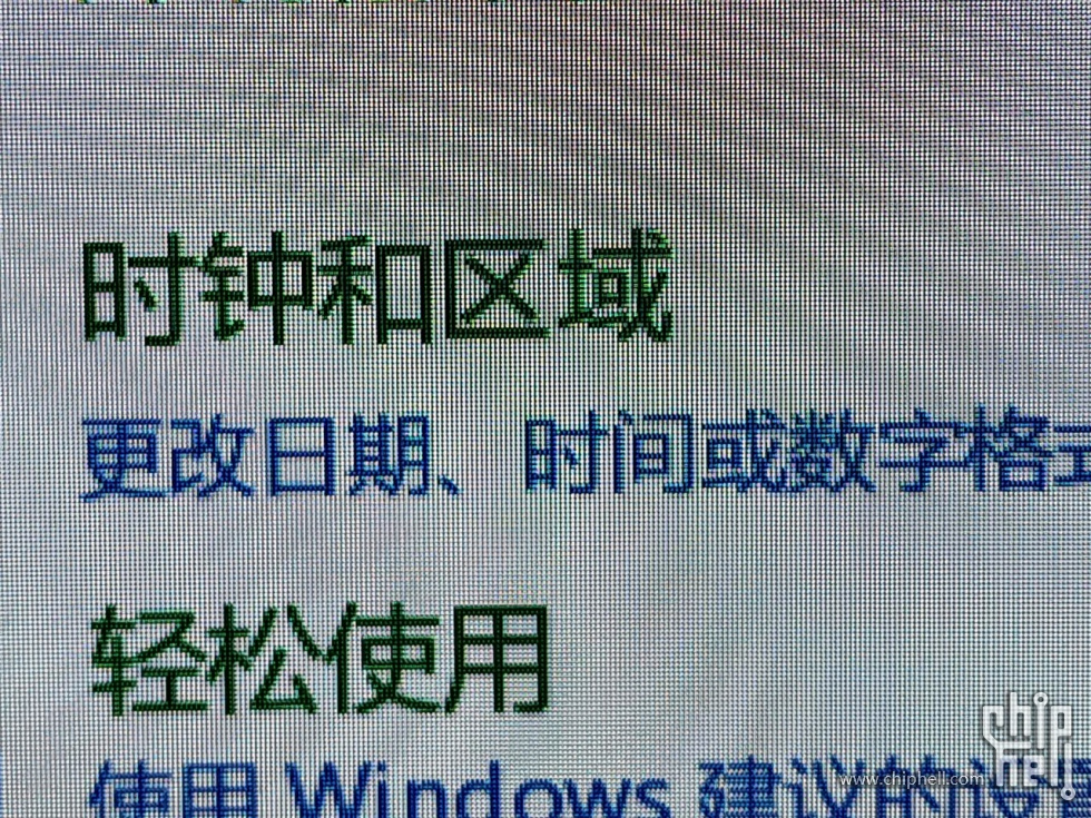

我的是Sony老OLED电视机,所以你的LG oled究竟是哪个模式或设置才支持RGB全范围信号的输入我不清楚,你自己可以用下面的图来做测试:
一定要用WIN系统内置的“画图”工具打开(避免有图片缩放的处理),然后看图形中,应该是清晰可见如下图屏摄:

 楼主| 发表于 2024-1-31 15:33 | 显示全部楼层
Tiger.Bro 发表于 2024-1-31 15:20
我的是Sony老OLED电视机,所以你的LG oled究竟是哪个模式或设置才支持RGB全范围信号的输入我不清楚,你自 ...
我的不清晰,有条纹
发表于 2024-1-31 15:40 | 显示全部楼层
Norsoul 发表于 2024-1-31 15:33
我的不清晰,有条纹
不清晰有条纹就是你电视机的加锐开多了,密集线条就会产生震荡现象,这个没关系的,重点是你应该几乎只能清晰的看见“4:4:4”字样。
PS: 不管是对字体还是视频进行加锐,都一定会有副作用的,所以要么不开加锐,要开就用高级的加锐算法。
 楼主| 发表于 2024-1-31 15:42 | 显示全部楼层
我固定机位对比了以下四种效果。感觉关闭cleartype+开启mactype的CRT效果最好,而且很明显一开cleartype字体就有很明显的彩边,不知道有没有更好的方案
开启cleartype
开启cleartype
开启cleartype+开启mactype的CRT渲染
关闭cleartype
关闭cleartype
关闭cleartype+开启mactype的CRT渲染

 楼主| 发表于 2024-1-31 15:44 | 显示全部楼层
Tiger.Bro 发表于 2024-1-31 15:40
不清晰有条纹就是你电视机的加锐开多了,密集线条就会产生震荡现象,这个没关系的,重点是你应该几乎只能 ...
444很清晰,422有条纹
发表于 2024-1-31 15:45 | 显示全部楼层
Norsoul 发表于 2024-1-31 15:44
444很清晰,422有条纹
那就基本ok了

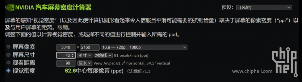

发表于 2024-2-1 08:45 | 显示全部楼层
TONY叉叉 发表于 2024-2-1 07:59
其实理论上 42寸4k 的ppi 和Windows默认的92dpi差不多…算是低分屏…默认100%就是最清楚的.. ...
这都2024年了,怎么还有只看PPI不考虑大屏幕视距的...
人眼感知屏幕清晰度看的是PPD(角分辨率),而不是PPI
PPD=Pixels Per Degree,指视场角中的平均每 1° 夹角内填充的像素点的数量。
通过下面网站计算可知,42寸4K在90厘米视距屏幕中心PPD为62.6,跟21寸4K在45厘米视距的PPD一模一样(看视频玩游戏是一样的,但由于woled像素排列导致文字清晰度不一样)
你觉得21寸4K算是低分屏咩?
http://phrogz.net/tmp/ScreenDensityCalculator.html

发表于 2024-2-1 10:03 | 显示全部楼层
TONY叉叉 发表于 2024-2-1 09:32
win的缩放就是整数倍效果最好 要么100% 要么200%
42 4k或者48 4k显然不够开200%,woled排列也导致了字体 ...
估计你没看懂PPD,只要是3840x2160分辨率的显示设备,视野范围一样时,人眼感知清晰度也一样。
按你必须开200%的说法,21寸4K也是所谓的“低分屏”,因为它在45厘米视距开200%的视觉清晰度=42寸4K在90厘米开200%
所以如果按你的说法,你应该批判所有4K显示设备,而不是单指42寸OLED
