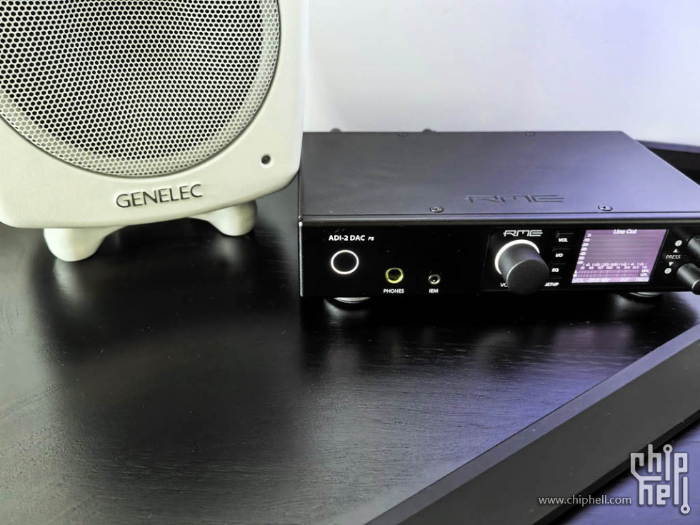

无脑RME ADI-2 DAC fs
发表于 2024-2-1 19:40 | 显示全部楼层
RME ADI-2DAC

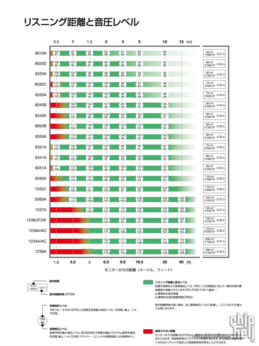

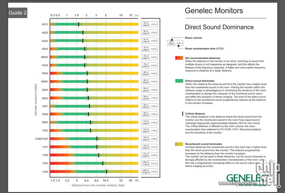

G4 G5 8040 8050都是还没有来得及更新换代的AB类功放。8340 8350都换成D类功放了。所以要买大的,别买G4和8040。
还有非同轴的音箱,最近听音距离都比同轴更远,因为上下两个喇叭距离太远了,G4不适合放得很近。
