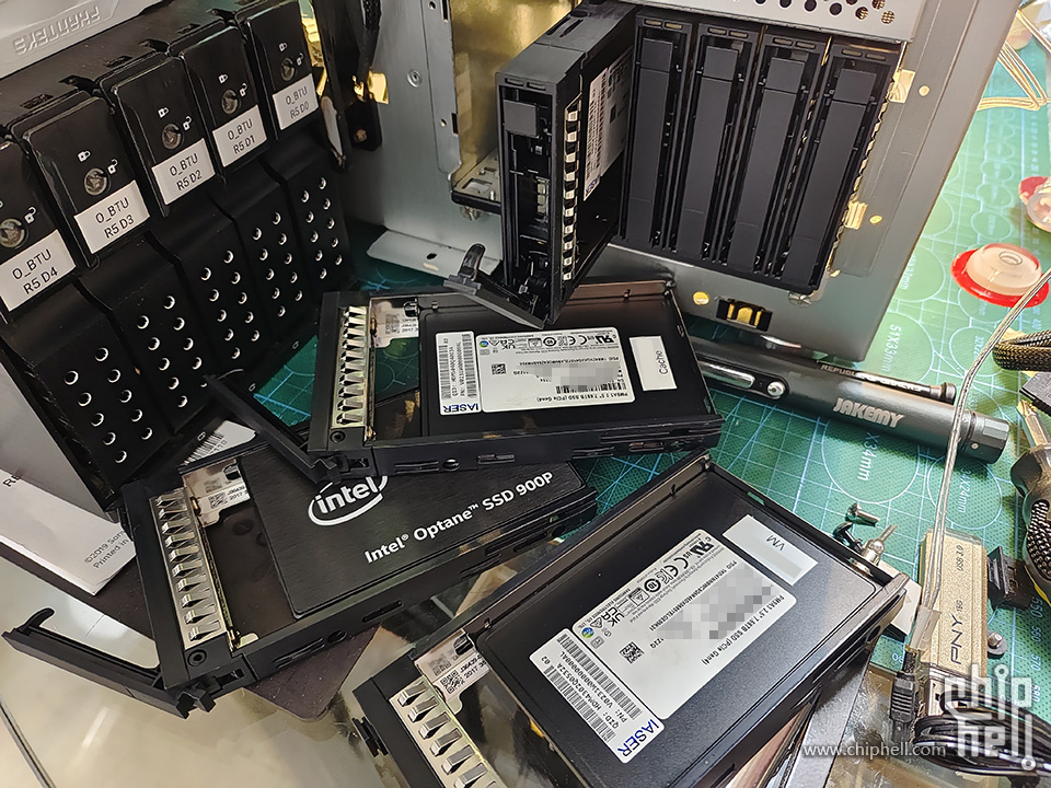

1、尝试过在光驱位安装intel 的8盘u2的笼子+intel原装的带交换芯片的pci卡,但是,这个卡是pci 3.0的;同时因为没有合理的风道,硬盘温度很高;目前卡+笼子在吃灰。

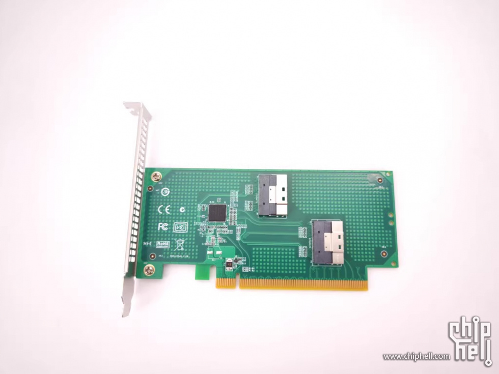

这个看起来没什么芯片,感觉有点单薄
还有这种

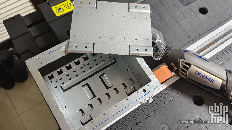

看你的机箱通风如何,一般只要是负压后抽的都没啥问题
我是正压的所以DIY了一下把顶部锯掉,放一只12cm抽风
支持4.0, 我的PM9A3都在跑4.0全速没问题
