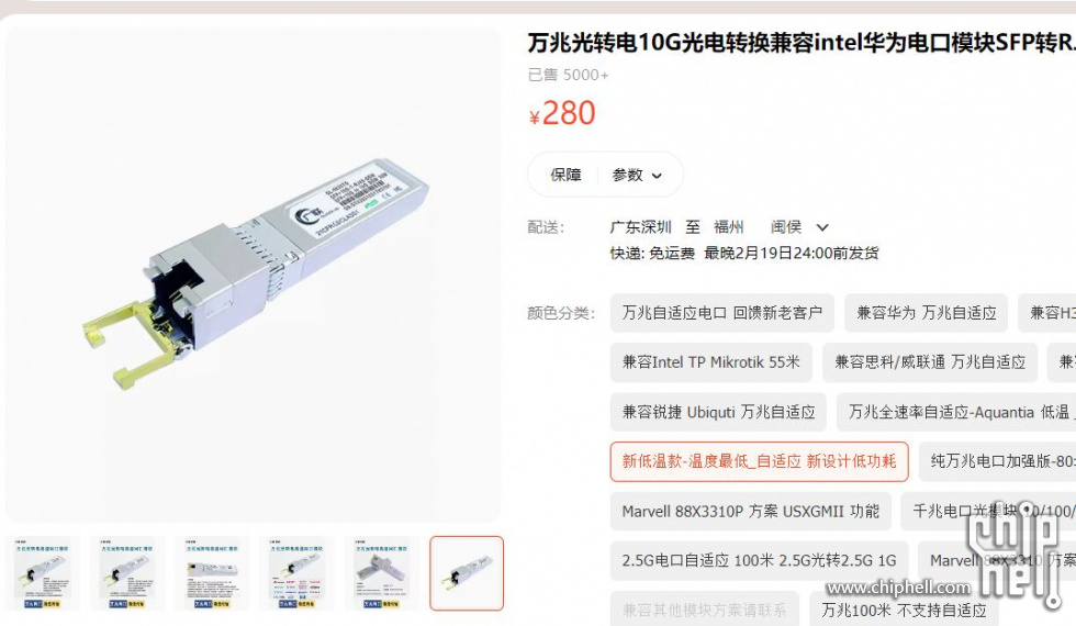

目前已下单MCX4121,兮克交换机SKS7300-8GPY4XGS
搜了一圈眼花缭乱,目测很多都是刷单,
这款的话,之前在坛里有人推,不知用过的基佬如何看待兼容性和温度,这也是算二代低温的了吧,之前还没弄万兆的时候就看到出了款低温的
还是直接入手兮克家的模块
比较好奇,入手咸鱼几十块或者拆机整的模块也不见多人出问题或者说温度高的,是都上水冷了吗
这200多一个怕不是教智商税吧
或者有没什么推荐的,发热是认了,主要能稳定使用就行,别时不时的断流就好了

有万兆环境的话顺便做一下散热很正常吧,也热不到哪去,只要有风就不会烫手了
不过我就一个ponstick是光电模块,其他都是光模块

纯智商税。
改烫还是烫。
我去年就上当买了。
用了几天受不了给退了。

并夕夕270买了俩万兆模块,日常使用也热,但没到烫手的地步

买过,一样烫,没啥区别,哪个便宜买哪个。

这个传输的时候差不多温度是保持在多少左右的呀

即使号称低温的aquantia芯片,如果不主动散热,协商到万兆速率时,起码有7,80 度,手指放不上1秒钟,还给我烫掉一点皮;但是如果放个风扇吹就不一样了,顶多 40 多度的样子,手指可以放上去。

手摸上去和一般的没区别的。
就是很烫,手摸坚持不到1秒。

也是装修时没有放光纤,放的6类线,并且交换机放在没有通风的餐边柜。冬天用还可以。夏天就不行了,差点把手指烫了一个泡。
然后换了低温模块,价格一个小风扇对着交换机的万兆口的地方吹,就稳定了。虽然温度还是高。
发表于 2024-2-4 10:12 | 显示全部楼层
5V小风扇对着吹比较稳定,不吹夏天可能扛不住
