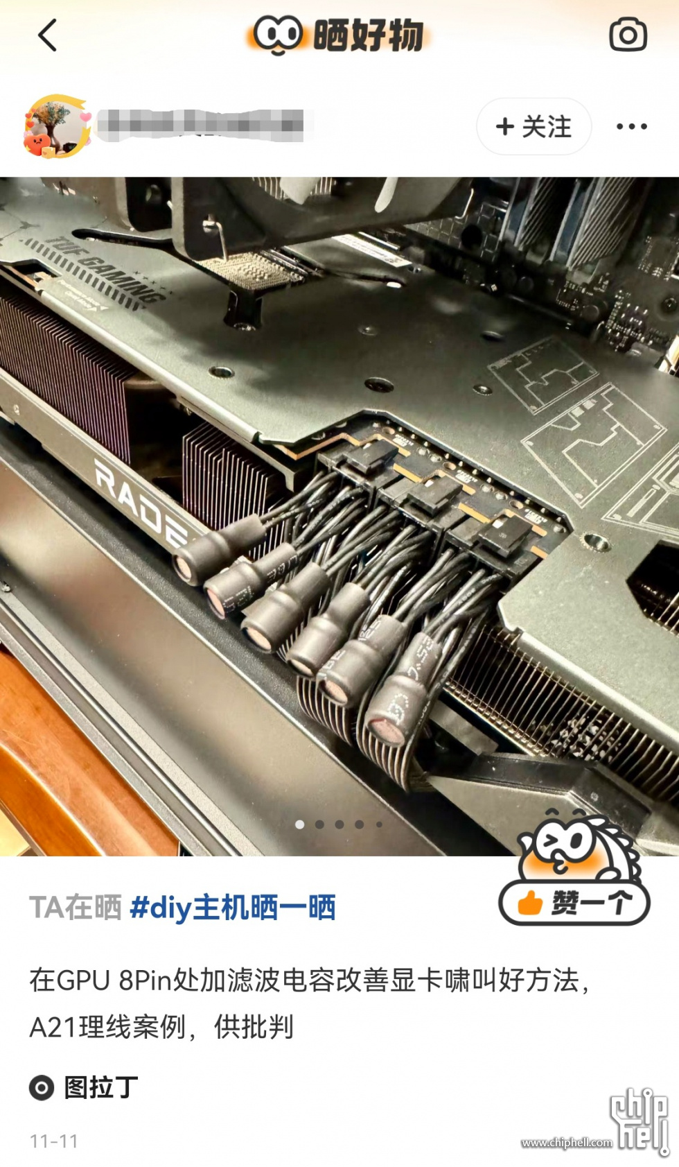

有没有人试过这个?

据说有效果。。。
发表于 2024-2-4 13:09 | 显示全部楼层
比较玄学,有的人有用,有的人没用,我买了,有用但不完全有用······啸叫声变小了很多但是没有完全消失~~

这是没用的。
要么去学 MOSFET 的工作原理彻底终结此类反智行为;要么直接用导热垫/胶水把电感固定好。

没啥用 ,,,电感工作频率上去该叫还是会叫的,这东西又不管电感,这东西根海韵自己电源线里包电容一样只能让电流纹波更好看,实际上没啥用,

之前有电源厂家搞过,有一点用,但是不能完全解决

发表于 2024-2-4 15:05 | 显示全部楼层
无端增加电容量会改变谐振频率,真的谐振了,轻的死机,重的一波带走
不如把电感打上胶,但是吧,打了胶没准就没保了

一般电源输出的时候滤波工作已经做完了

我的理解
图片里的电容,是用来消除电流尖峰,平滑曲线用的
可是啸叫的原理是电子震荡,当电流达到阈值时会自动触发震动,引起啸叫
这跟用电容消除尖峰没有关系
那些不会啸叫的显卡
应该是用优化设计,让原件的电子震动阈值在显卡工作电流范围之外
发表于 2024-2-4 15:26 | 显示全部楼层

这玩意的原理不是消除尖峰的,是改变频率的,这点尖峰差不多的电源都能滤干净

只能说治标不治本,还容易烧显卡,有这个钱不如买个黑洞三这样的闷罐机箱

手上这张68xt叫的很欢,搞了两条6电容的延长线体感叫声小了三分之二,至少能被显卡风扇声盖住,也有可能在别的卡那没用

试过,基本没用。还不如用小飞机调一下

如果显卡啸叫带着电源一起叫,加一些滤波电容也许能有效果,但不一定是变好,碰到某些特殊的情况,可能变得更坏。
如果是显卡自己的供电电路啸叫,加外接的滤波电容几乎没用。

如果是高峰期波纹不稳引发的+电脑电源滤不干净引发的理论上可以减轻,但这种原因产生的啸叫基本是MLCC啸叫而不是封装起来的电感啸叫。 MLCC确实会叫,但那种声音夸张的一般是电感/电感+MLCC。单纯MLCC叫的肯定有但占比小。

我订购的显卡定制线就额外加了一颗滤波电容,不知道是否有改善作用,但我的4090fe确实没有啸叫问题

显卡的DCDC供电占空比很小,12V输入1V输出占空比就是1/12,GPU电流100A的话供电上桥导通时候12V上的峰值电流就是100A,峰值电流靠电容去抗,所以12V回路噪声会很大,上面的MLCC就叫得凶,加大容量固态电容可以减少啸叫。
以前做低端卡的时候为了省钱尽量用MLCC替代固态电解,结果就叫得一塌糊涂,高端卡12V滤波用得比较多固态电解和POSCAP,噪声低了MLCC就不响只有电感会响
