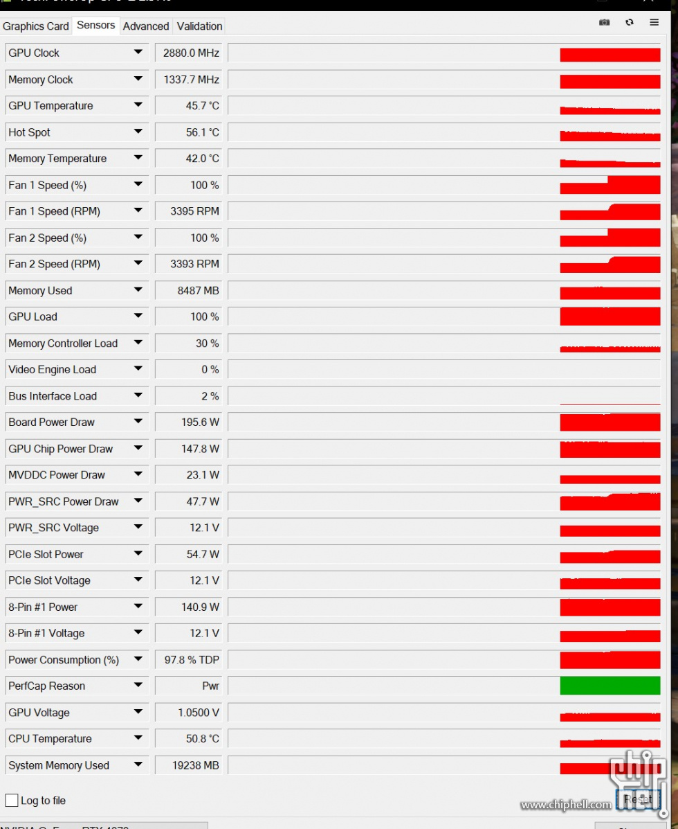

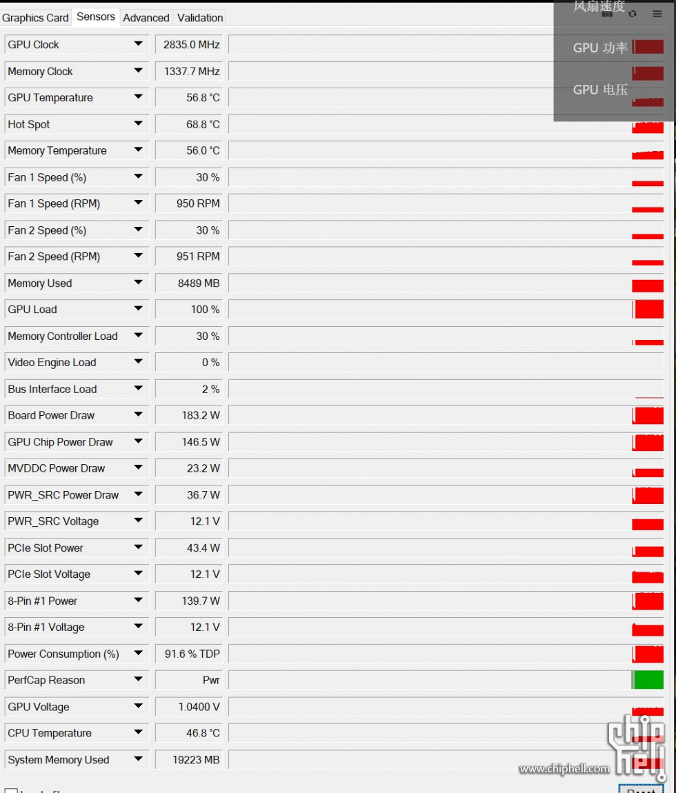

查到了一个华硕论坛 4070 dual 同样反映跑不满200W功耗的,这帖子前后讨论了一个月,最后贴主得出结论,跑不满200W功耗是因为温度限制,但是n卡的perfcap并没有正确报告这点。
我顺着贴主的思路,测试了下风扇转速对于GBFR初始小镇站街的表现:
默认风扇策略,2820-2835mhz;
固定60%转:2850-2865mhz;
固定100%转:2865-2880mhz。
随着温度下降,功耗也最终能跑到195w了,虽然3400转吵的要死完全不能正常用……
只能说这个电压提升策略很保守,GPU60度不到,热点快70度就不会继续提升电压了,而perfcap却一直报告是功耗限制了性能
刷VBIOS锁电压的原因还没找到,不过也懒得找了,现在就用原厂BIOS安心用算了,反正再往上超大概也就1-2fps的提升了,意义不大

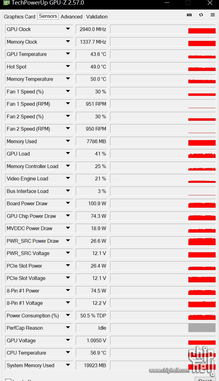

仁王2 锁60,温度很低,电压可以抬到1.095v,2940mhz。热点50度不到都没干上1.1v
