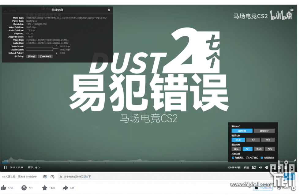

我这现在是正常的。不过之前EDGE确实有BUG存在很长一段时间没法硬解AV1导致YT开不了8K
