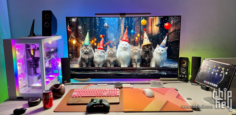

   看到坛上讨论音箱购买的问题,一朋友回复如下:
‘我T30用了七八年了 现在跟一个漫步者2.1用分线器插一起T30负责高音 2.1负责低音音质明显提高。
   我也遇到同样问题。手上一个JBL 蜗牛一代,低音是没有的。怎么和低音喇叭共同发音。
   这坛友是说用一个1分2的音频转接线吗?那无论播放什么,2音箱不共同发音?那谈不上音质了
发表于 2024-2-6 16:48 | 显示全部楼层
你说的是我吧,正好看到了。
那个漫步者2.1已经快十年了吧  T30基本没啥低音 本来想花个2000直接换掉的 但是都是好好的东西丢了可惜
手头正好还有个ROG的CLAVIS耳放 一分二什么的都有闲着没事就试着搞了下 没想到效果真是一耳朵的好
根本没有声音不同步的问题,耳放是C口 然后插3.5的一分二3.5到两个音箱
然后把音箱EQ改成T30 BASS关完只开TREBLE全开  然后漫步者音箱EQ低音开高 高音全关
听歌游戏试着开一个关一个和同时开启真实一耳朵的区别 效果出奇的好
但是要做好隔离线材要好 前期一分二接头没用胶带隔离 接触到东西会嗡嗡 胶带隔离后没有底噪
