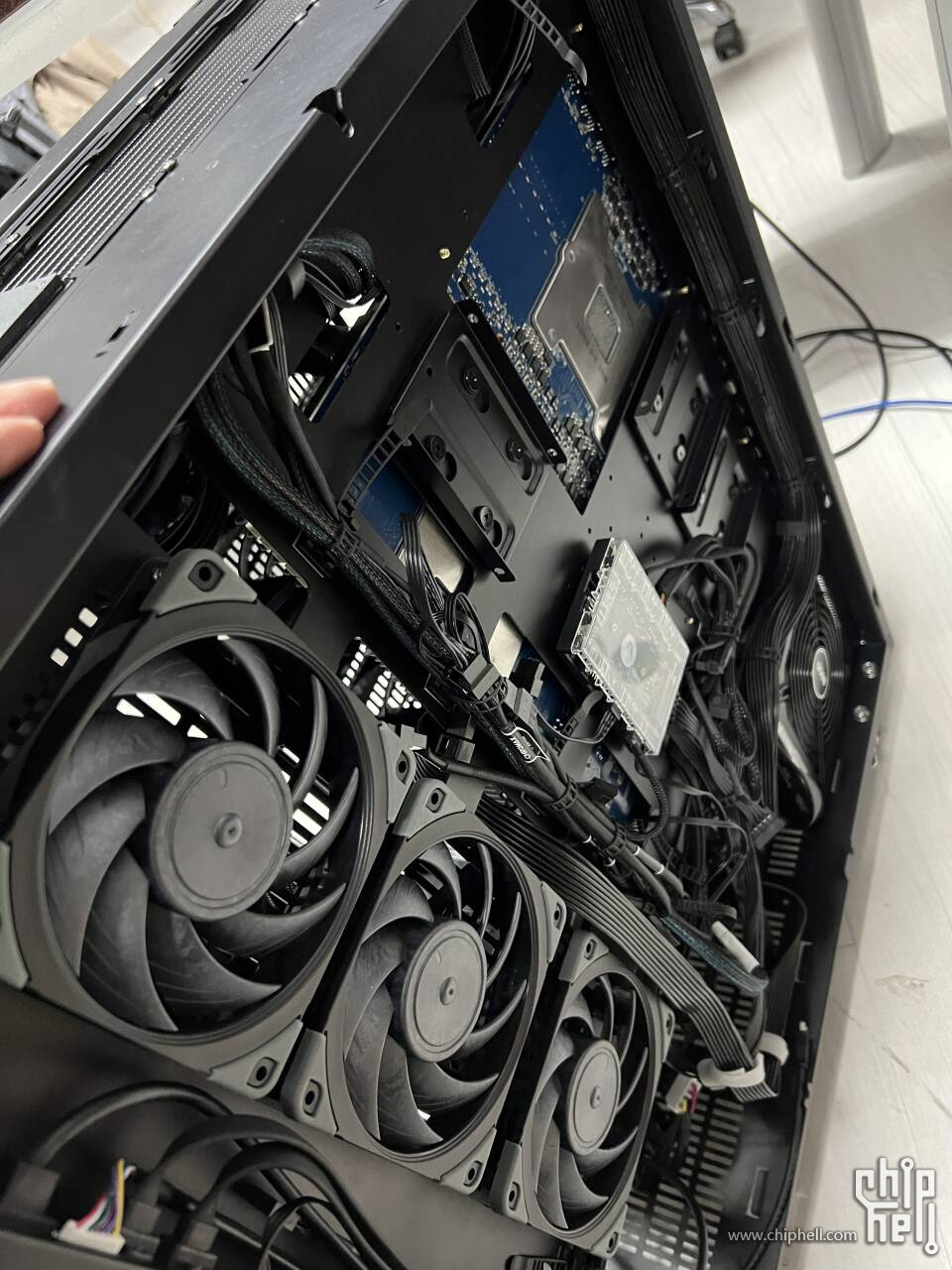

下单是周五,周一商家拉着小推车上门,一接触没两句话我就感觉不对,对方专业知识极度欠缺,好吧,东西应该都是对的,拧拧螺丝装起来呗。
事后补拍
事后补拍
当场出现以下问题:
1.        没带EPYC扭力扳手,回去拿。
2.        分不清8654线与MCIO线,插半天插不上,回去拿。
3.        拧冷排螺丝,一螺丝刀差点把冷排戳漏。
折腾进去一天,本来心情是兴奋的,当时有点没绷住。

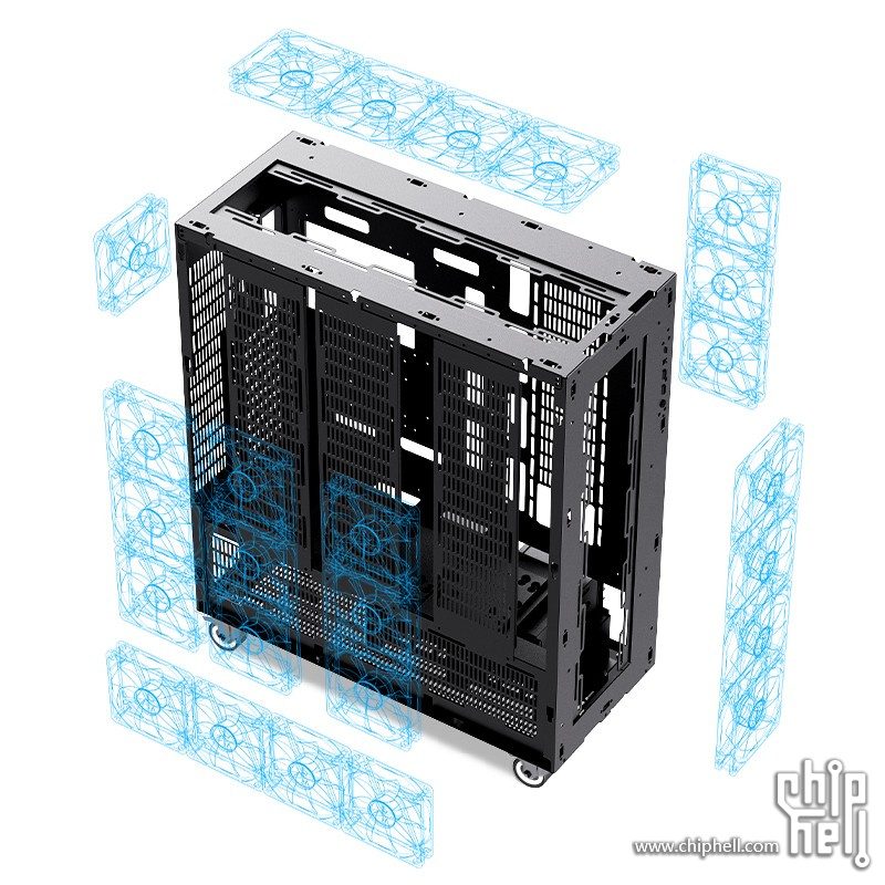

再讲ABEE的问题,本人之前对ABEE印象相当好,但是这个久仰大名的C1000W实在让我失望。
1.        没有理线位置!背板光秃秃的,连穿扎带的孔都没有!我以为看错了,是不是有什么配件没装?最后京东下单双面胶理线带一包。
2.        下仓硬盘架,劣质塑料。我用不到硬盘架,准备拧掉,其中一个螺丝还有问题,和师傅折腾半天才取下来。
3.        上下分仓隔板是铆钉铆上的,不可拆卸!无法理解,由此下进风是不可能了,下仓有些浪费。
4.        一个冷排上置,第二个冷排侧置热风出不去,最后动了动脑,把第二个冷排装在机箱自己提供的侧板上,勉强解决,但这样机箱风道就乱了。

1.        目前机箱风扇是前面3把C14进风,后面一把C14出风。顶上360向上出风靠后,一把A12向下进风。右侧三把A12进风,左侧最前面是360出风,后面6把A12进风。问题就在于第二个侧置冷排,放到后面水管打架,放到前面扰乱风道。
