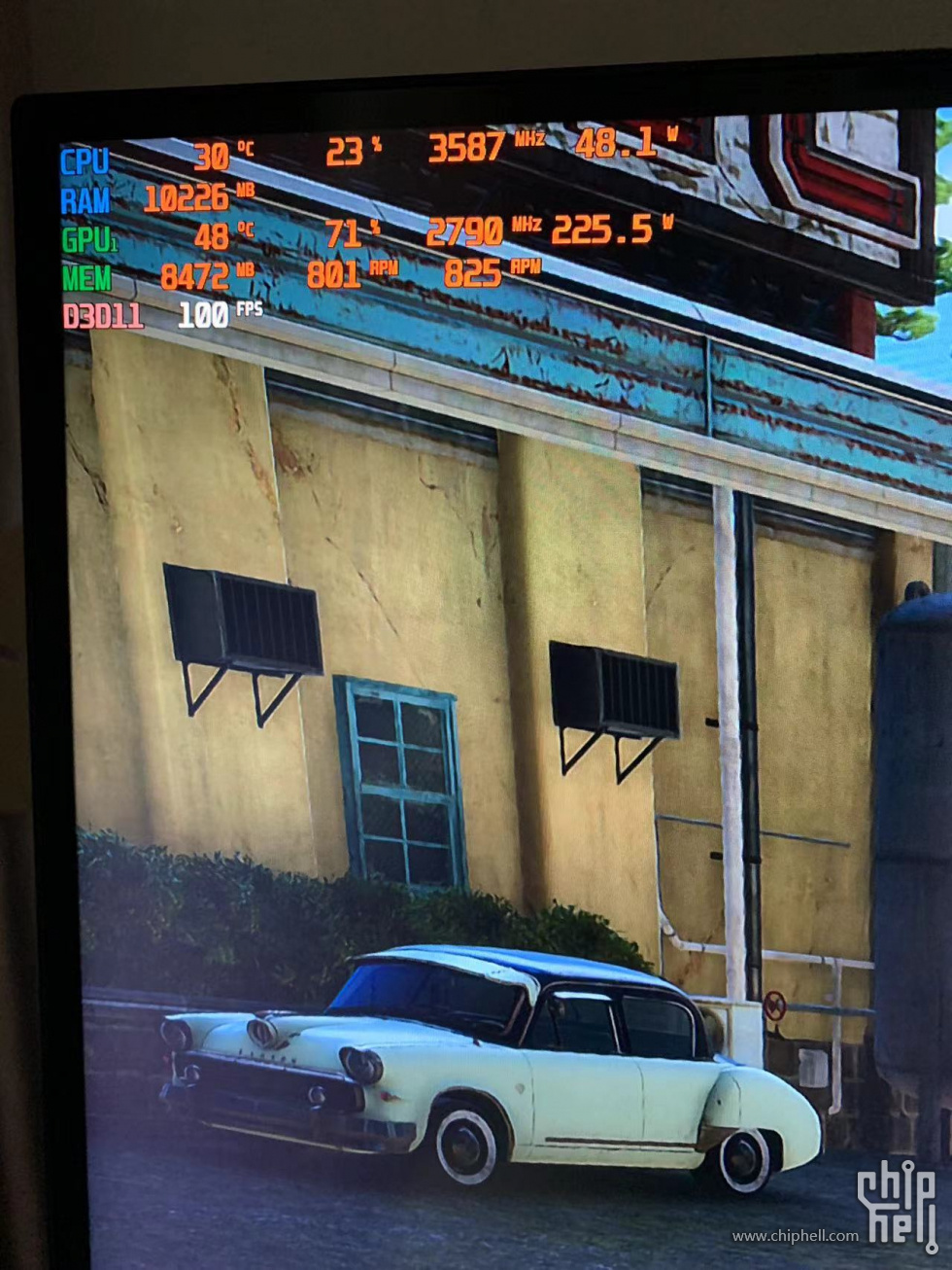

我显示器是4K144 配置12600K 4080
之前一直是用RTSS的限帧,也没看出什么异常,限制一点帧数功耗温度下降一点。
最近用N卡控制面板里的限制最大帧功能就发现很有意思,驱动是最新的551.XX 我拍了图给你们看看
游戏是直接读档,没任何操作,保持一致。N卡控制面板全默认。
车是随机的哈!
图1是用RTSS限制100帧,GPU占用71% 频率2790 功耗225W
图2是用N卡控制面板里限制100帧,GPU占用80% 频率2250 功耗167W
后来我操作玩了下都是顶满100帧的操作没啥问题,画面和延迟无异常。
所以既然能用170W跑满100帧,为啥要多50W去跑满GPU频率发光发热,到底怎么设置才是正确的?
大家都是顶满GPU频率玩的吗
我还发现这个N卡控制面板的限帧只适用于全屏模式(窗口化全屏也算),窗口模式或者切换到后台,就GPU频率功耗上涨,和RTSS一样效果了。
这个小游戏我限制144 不然能跑上三四百帧
图1就是正常全屏占用,切个WIN键后台就顶满GPU跑,很是迷惑。

好像这意思是说DX11 DX12下NV限帧和RTSS一样优秀
我是看到功耗温度都下降了觉得不错 可以用一段时间看看
这个再打开后台应用最大刷新率限制就可以了
 楼主| 发表于 2024-2-8 15:09 | 显示全部楼层
PPXG 发表于 2024-2-8 15:06
一直在用 全局屏幕刷新率-1,RTSS再根据不同游戏需要进一步修改
原来如此 那我也用这个设置
