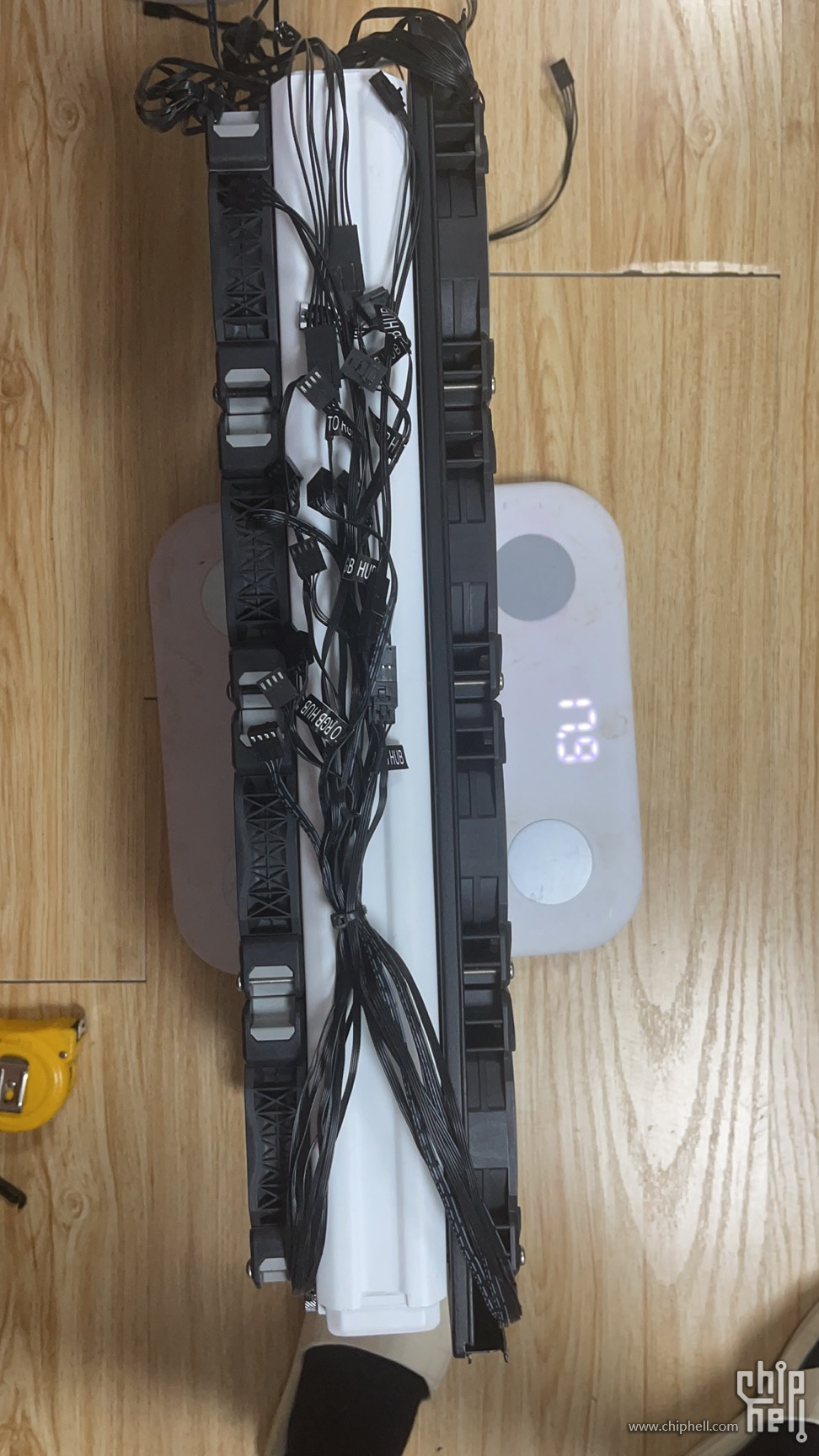

附1000D机箱图片

还有个纯POM的定制水道板,也挺重。
