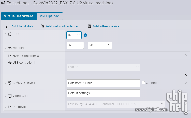

手上有一块850Pro的sata盘,一块960Pro的nvme盘,想着放在esxi里面,直通硬盘来做个虚拟机使用,但是搞了半天都没成功。问题出在这个sata盘上。
首先,sata的直通我应该是搞成功了,因为当我新建的虚拟机用vmdk文件当硬盘装系统,是可以正常使用这个sata盘的。
但是当我不用vmdk文件的时候,想直接装系统在sata盘上就不行了。
为了排除干扰,我就直通了sata盘来建虚拟机,

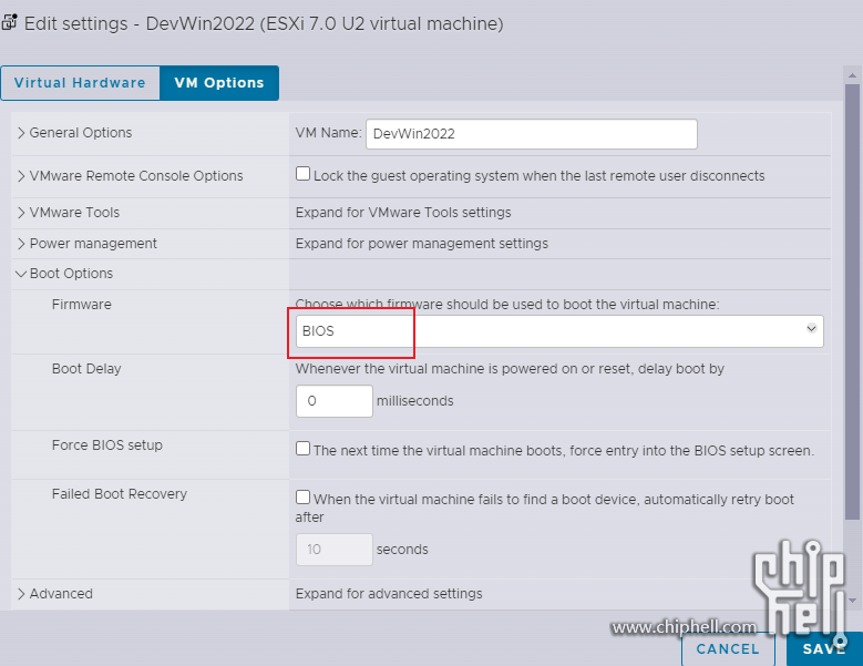

如果是BIOS启动,会报Windows cannot be installed to this disk. This computer's hardware may not support booting to this disk. Ensure the disk's controller is enabled in the computer's BIOS menu
如果是EFI,虚拟机在启动之后,加载了操作系统的安装镜像之后,一会就崩溃了。
想问问我哪搞错了吗?还是说这个sata就是不能直通(主板是超微X11DPi-N)。

发表于 2024-2-10 09:41 | 显示全部楼层
你意思虚拟机系统安装在esxi的硬盘中,分配vmdk硬盘,然后把直通的sata增加到虚拟机中当存储盘时候,虚拟机正常使用。
但想把虚拟机直接安装在直通的sata上就出错?不知道你是rdm直通还是直通sata控制器?
我的esxi7上win10用的efi启动,到没出现过问题。
发表于 2024-2-10 12:10 | 显示全部楼层
你改下引导试试?改成UEFI

你意思虚拟机系统安装在esxi的硬盘中,分配vmdk硬盘,然后把直通的sata增加到虚拟机中当存储盘时候,虚拟机 ...
直通的sata控制器
在不直通,或者直通nvme的情况下,系统是可以正常安装和使用的,但是只要涉及到sata就不行了

发表于 2024-2-11 08:55 | 显示全部楼层
改成UEFI 目前只想到这个问题 看着设置没问题  试试换条数据线试试
