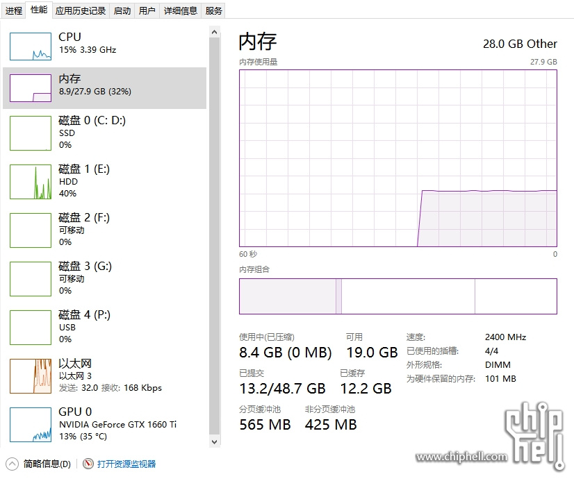

我这老机器属于什么问题?老司机们?
开始时好几年都是32G,突然某天老机器每天重启和蓝屏,之后发现是28G
开始以为是内存问题造成的,后来将乔思伯U3机箱侧板拆了不装,发现机子不蓝屏和重启了。
1、这是什么逻辑?
2、4*8G=32G,但只有28G可用。。被系统吃了4G?
不过我觉得是不是CPU安装过紧造成的?
目前发现时间久了(一年以上),内存就会由32G变为28G)
发表于 2024-2-15 00:06 来自手机 | 显示全部楼层
cuixiang 发表于 2024-2-13 19:12
我这属于什么问题?、老司机们?
4*8G=32G,但只有28G可用。。。北系统吃了4G?
会不会其中一条只有4g

发表于 2024-2-15 15:51 | 显示全部楼层
发表于 2024-2-15 16:00 | 显示全部楼层
huantty 发表于 2024-2-15 00:06
会不会其中一条只有4g
之前是32G   好好地。但某天突然28G了
发表于 2024-2-15 16:11 | 显示全部楼层
HHO 发表于 2024-2-15 00:43
遇到过两次,重装系统搞定了。
重新安装系统和重新拔插硬件都可以解决问题,但时间久了(一年以上),之后问题会重复产生。
