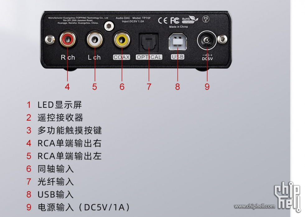

发表于 2024-2-14 19:02 来自手机 | 显示全部楼层
正常搞个DAC解码器就行,USB接电脑,光纤接PS

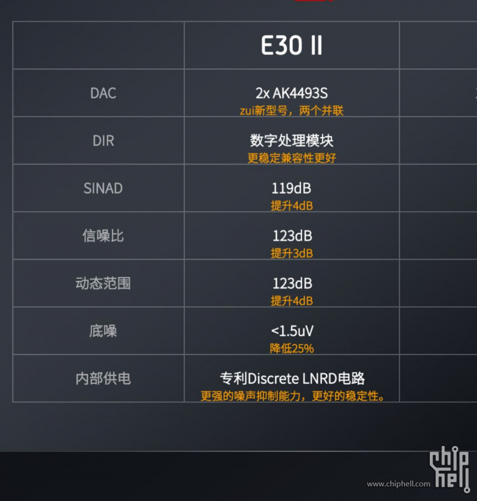

发表于 2024-2-14 21:26 | 显示全部楼层
莫斯科骡子 发表于 2024-2-14 21:17
可以做到自动切换吗
如果你的输入分别为同轴 光纤 USB 那么确实买个TOPPING E30 II DAC就可以了 E30 II可以自动检测输入信号 并自动开机然后切换到有输入的通道
(不过你的那个NS好像不是这3个输入方式的一种)
并不是DAC都支持自动切换,很多DAC没有自动切换输入通道的功能 价格更低的E30 II lite也支持自动开机并切换输入通道的功能(E30 II lite好像只需要539元)(E30 II好像是809)
