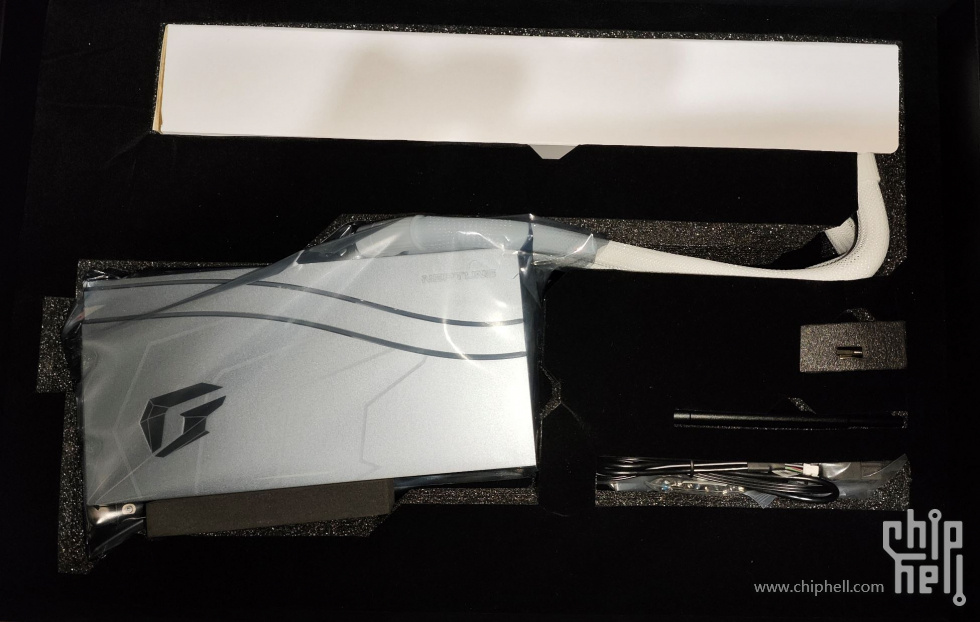

第一层
第一层

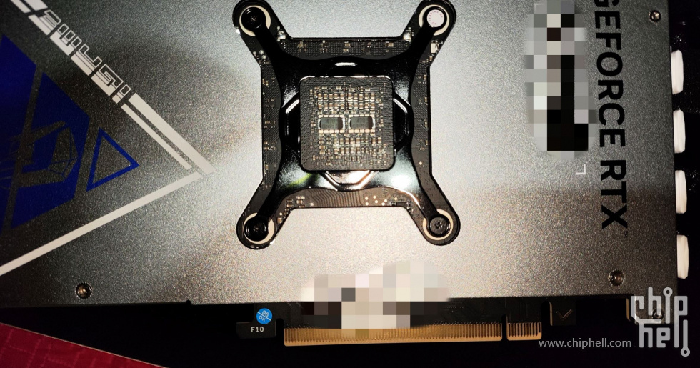

显卡正照
显卡正照
显卡菊花
显卡菊花

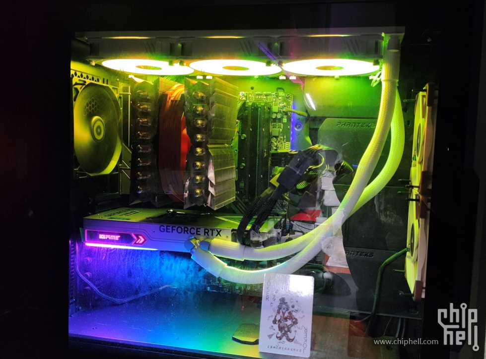

上机照
上机照

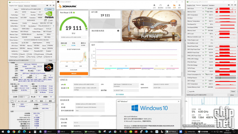

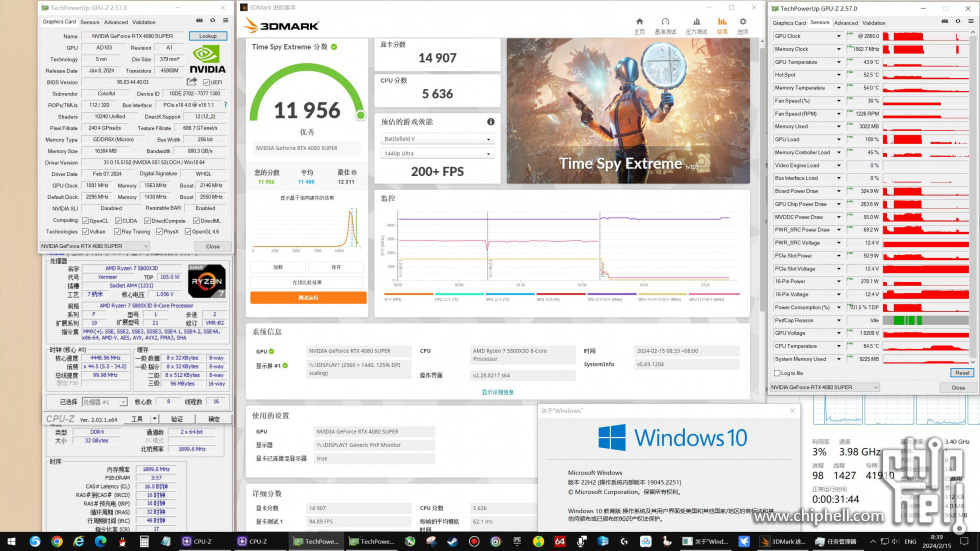

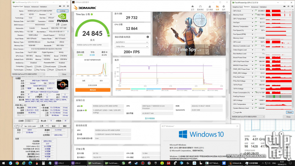

现在日常使用,就是拿MSI Afterburner Curve降压超频,1.02v @2895mhz,玩游戏功耗在220~300w之间
放几张定频定压的跑分图

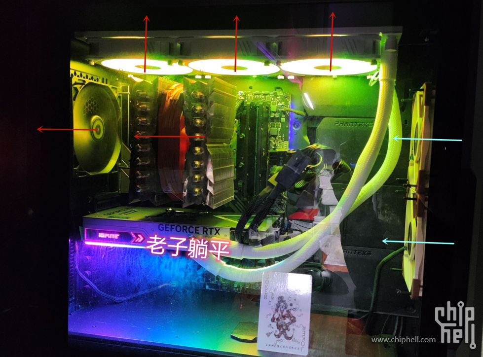

水神系列的水冷模具经过好几代的迭代,现在已经非常成熟了,但肯定存在漏液风险,
不过没事,反正用两年到时候也要换的,不去思考那么多,自己的安装和使用也都还是中规中矩,
机箱是追风者的P500A,显卡的360水冷排放上面,全机箱里就只有这一个水冷,CPU散热器是利民银箭风冷,不存在抢位置的情况
选择一体水冷显卡,主要还是为了凉快,玩游戏时显卡是机箱内的主要发热部件,水冷显卡就不存在风冷显卡在机箱内部制造大量废气热流的情况,
冷排置上,显卡即时制造的热量可以高效率排出,几乎不在机箱内部逗留,所以各个部件如主板芯片组、M2硬盘、内存条甚至显卡的供电线温度都会比风冷显卡低
而且机箱内部风扇转速可以很低,我进气两个12cm猫扇和出气的12cm大镰刀,玩游戏时转速最高也就500~700转,属于纯粹意思意思,
室温16℃,玩一上午游戏,显卡热点温度最高也就52℃,显存54℃,
内存温度最高38℃,主板芯片组温度最高45℃,都很凉快
目前是南方冬天的情况,没有任何制冷的情况下,室温16℃,而到了夏天,理论上室温最高可以达到30℃+,
但那是没人时候的温度,酷暑期间打机是不可能不开空调的,所以机箱所处环境的实际温度区间,
应该在10℃~28℃,温度太低太高人先受不了,会开房间制热/制冷以保证身心愉悦。
所以这个卡,到了今年夏天,不出意外温度表现也会很喜人,而且不只是显卡的温度表现,整个机箱里面所有部件的温度都会很好看。

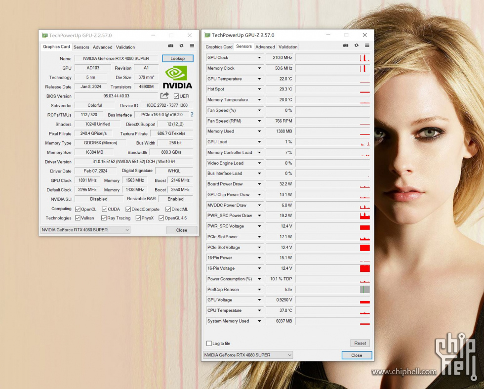

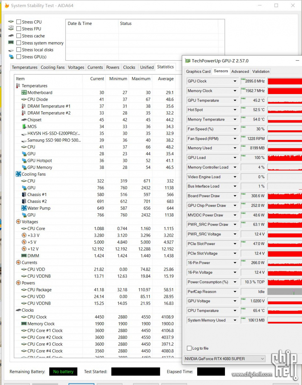

我在这个4080Super显卡发现了一个很冷门的问题,不知道大家有没有发现,
就是显卡在待机时,核心频率和显存频率已经降到了正常最低值(210mhz/50mhz)
但是GPU核心电压却没有降至最低,还是在0.92~0.925v这个样子,导致核心功耗最低都在30w以上,永远不低于10.1% tdp
老黄家20系、30系的卡我都玩过,按理说空载降压应该降到0.75v才对,
4080Super你故意保持0.925v是表达个什么意思?
更改显示器刷新率、NVIDIA控制面板电源设置、win10电源设置等软件上的操作都尝试过了,
待机电压就是不降,包括我拿微星Afterburner进行定频定压操作,最低电压也无法低于0.92v
我不知道这是4080Super系列显卡有如此问题,还是仅仅我这张水神的问题,
还是说所有40系显卡都有类似问题?
或者到底是BIOS问题,还是驱动问题,亦或是我的Win10系统的问题?
反正这个让我看着不爽,2024年的显卡了,居然待机功耗还这么高!我猜测这是软件上的问题
10年前我玩R9 280的时候,人家GCN显卡有ZeroCore Power技术,系统长时间无操作后显示器自动关闭,单显卡方面可以直接断电!
相当于可以在无显卡的情况下,进行挂机下载上传文件操作,但是NVIDIA好像至今都不行
有遇到类似情况的朋友可以交流交流
 楼主| 发表于 2024-2-15 13:01 | 显示全部楼层

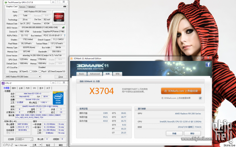

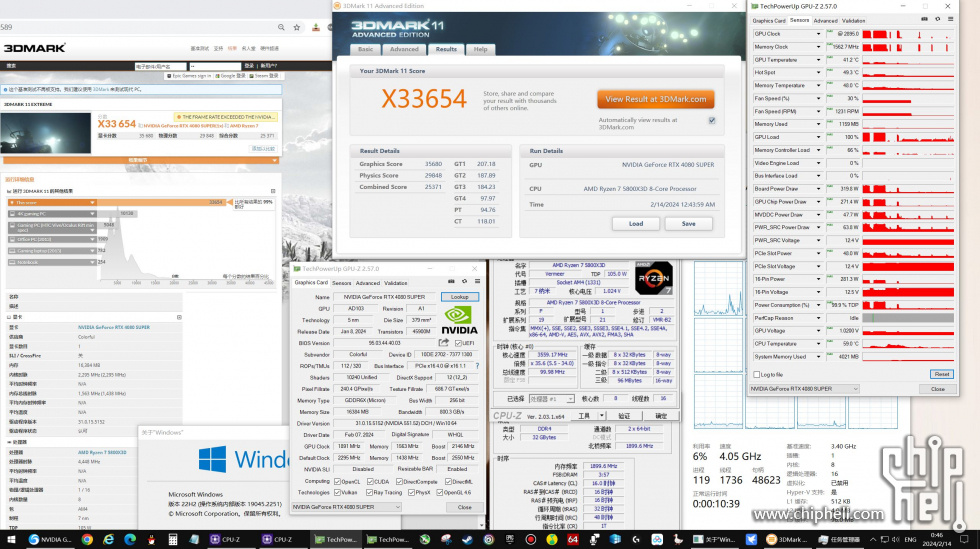

再分享两张对比图,一张是现役的4080Super小超跑3DMark11X挡的截图,
另外一张是2014年,R9 280超冒烟跑3DMark11X挡的截图,
4080Super轻松跑出35680的图形分,我最近很佛系,不打算极限超频,还没有冲击3Ghz的想法
而当年R9 280,那是我年轻的时候,可以刷无数个BIOS、用各个超频软件疯狂压榨显卡的时代,
我当时超到体质上限也才3385分
不过当时的显卡真的好便宜,那块蓝宝石R9 280 我是2014年1400多买的,在当时算是中高端级别了,很多游戏都可以随便开特效流畅玩
而现在你花1400买个显卡,说白了也就只能亮亮机

40系电压都降不下来以前那么低,似乎是跟这次大L2的正常工作电压要求不低有关
不过待机30W确实偏高了,显卡上插着什么显示器?我4090和4070单接一台4K144待机无负载功耗都在10-20w

我显示器是AG273Q 2K 170hz,无论是降刷新率60hz还是关gsync,待机功耗都居高不下
你10-20w的待机功耗,应该还是电压降下去了,我4080s电压最低0.92v,肯定还是哪里有问题

自己降压超频就好了,我这4090水冷的,拉显存1000-1500,0.875V 2550MHz,性能比默认5%,游戏功耗低100W低;0.945V 2750MHz,性能和默频一样,功耗降低50W。

4090最低0.875,4070最低好像是0.91,差别不是很大

4070S FE 待机0.87V 10W左右

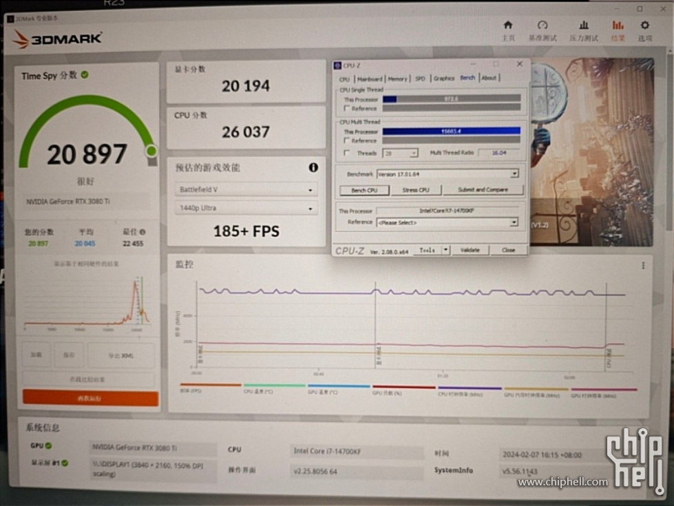

很快就能忘记的,看你玩的电脑,在我这边想找女朋友简单,我3080ti都能有很多选择了。选个护士,她夜班你就很多时间玩电脑了

4080Proart 最低电压也是0.925,不能再低。正常现象吧。vbios限死了

 楼主| 发表于 2024-2-23 09:27 | 显示全部楼层
那就解释通了
