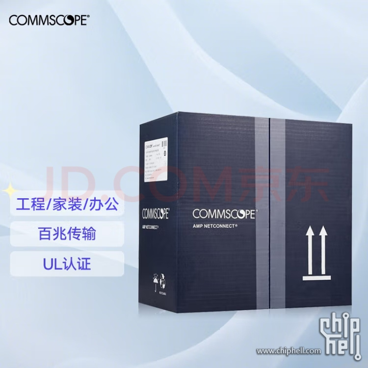

一条20米长的超五类网线(京东自营买的安普 AMP NETCONNECT),用了两三年正常,半年前出现故障:

发表于 2024-2-16 16:40 来自手机 | 显示全部楼层
sg2008d吗,这个网管交换机可以看到错误包。AMP NETCONNECT看着不太对,安普 康普是commscope。
发表于 2024-2-16 16:47 来自手机 | 显示全部楼层
不要面板,直接接出来水晶头估计就可以了,
或者换镀金面板,双绞不要解开太多,重新做头子。
 楼主| 发表于 2024-2-16 18:35 来自手机 | 显示全部楼层
jk2336968 发表于 2024-2-16 16:40
sg2008d吗,这个网管交换机可以看到错误包。AMP NETCONNECT看着不太对,安普 康普是commscope。 ...
就是这个的,amp xxxx是写在commscope下面的,京东自营只有一家。
