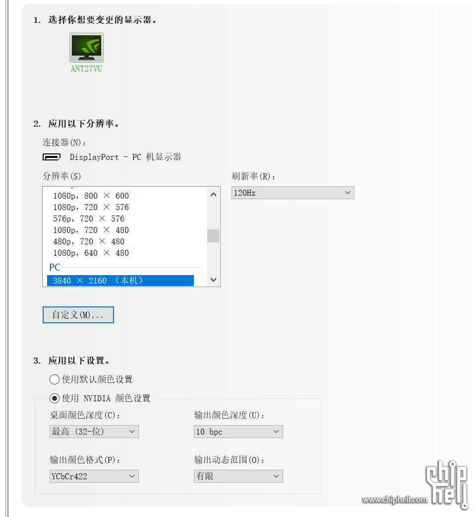

显示器已经购买,然后可以开启4k@120,但是……颜色貌似不能选择rgb,估计只有换显卡才能实现。

 楼主| 发表于 2024-2-19 13:55 | 显示全部楼层
ynix2002 发表于 2024-2-19 12:46
把显卡卖掉,换4070S,其他都不是正解。
5k往上……暂时不想买。当初我的1080都花了5000多,然后只看网页视频感觉血亏。这次2,3k的用用就差不多了

发表于 2024-2-19 14:44 | 显示全部楼层
1080用DP接口其实可以实现4K120Hz 8bit RGB,刚好不用换显卡了
当然你要是想实现4K144 8bit甚至10bit,要么驱动里设置YCbCr422采样,对视频没啥影响但是白底黑字会有点发虚,要么换显卡,毕竟10系的DP不支持DSC
2500京东确实只能买到4060和6750GRE了,不过需要注意RDNA2的HDMI2.1是40Gbps的,不能无损4K144 10bit
 楼主| 发表于 2024-2-19 14:53 | 显示全部楼层
当然你要是想实现4K144 8bit甚至10bit,要么 ...
1080可以实现4k@120???我看1080ti才行。如果可以的话我就不需要换显卡了。主要是我搜了半天没有找到1080支持的范围
发表于 2024-2-19 14:56 | 显示全部楼层
lnron 发表于 2024-2-19 14:53
1080可以实现4k@120???我看1080ti才行。如果可以的话我就不需要换显卡了。主要是我搜了半天没有找到10 ...
理论上DP接口版本是一样的,你可以驱动里试试能不能开,

 楼主| 发表于 2024-2-20 21:53 | 显示全部楼层

 楼主| 发表于 2024-2-21 08:45 | 显示全部楼层
lalabangbang 发表于 2024-2-21 08:37
4K 120 ,和LG OLED电视一个性能,选4080S吧,玩3A大作没问题
目前只能调整这样,也开不了rgb,估计受限显卡性能,等以后降价了入一个
