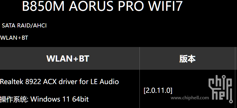

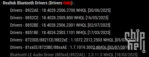

25.09.25更新:
螃蟹网卡 (885xxE/8922AE) 已获LE AUDIO驱动更新,可在ROG论坛或技嘉WIFI7主板驱动页面下载。
