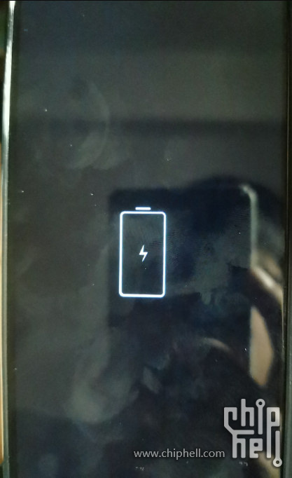

充电5个小时了,还是没法开机
手机屏幕有图标,但是启动不了

K30  也出过这问题,开始以为尾板问题,换了依旧,最后换了 尾板 排线 解决

还真不一定,大概率是 尾板 或 排线,淘宝已搜 一堆,好多是通病
发表于 2024-2-19 18:29 | 显示全部楼层
你这个是 低电量  表,冲不进去,也可能是电池本身问题
发表于 2024-2-19 18:30 | 显示全部楼层
还有个可能,拆开你把电池的排线拔了重新插上可能就好了,别的设备上碰到过一次。。。
发表于 2024-2-19 20:00 | 显示全部楼层
有可能是你usb线的问题。尾插口如果插线摔过,也容易这问题。
发表于 2024-2-19 20:21 来自手机 | 显示全部楼层
碰到过类似问题,电池坏了,换了一个电池就好了
发表于 2024-2-19 21:27 | 显示全部楼层
红米没插电池也是这个表现,你可以先换块电池排除下

前年,k30 Pro 一样充不进电,通病,解决办法换充电排线,自己换的,淘宝买二三十块排线,完事
具体表现为充电需要拿重物(哑铃)压着后盖才能充进
最后发现是排线接触不良,加一点纸垫着就好了
自己拆后盖麻烦的去手机维修付费帮换
可以用手用力按压后盖(多试几个地方),看能不能充进,能充进的就是充电排线虚接问题

小米不知道,其他牌子遇到过这种问题,先以为是尾插或者排线,一检测没问题,居然是电池坏了,电池也能测得有电,就很屌诡

换电池200多块,本来如果是尾插坏了就是100多

如果有万用表测量电池是否有点压~如果大于2.8V那基本上就是主板问题,如果低于2.3V电池饿死了~想办法激活电池或更换一块电池
