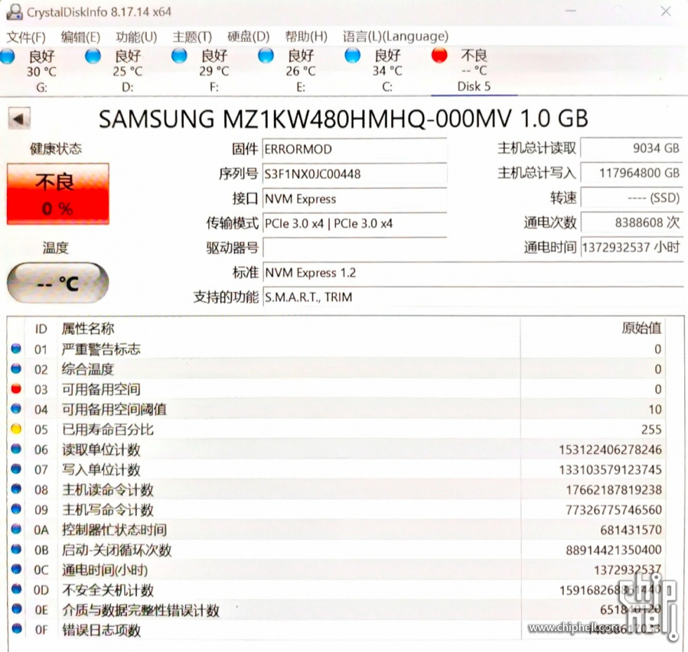

回前面的大大,硬盘挂了,三星企业盘pm963一样会0E爆炸,但是连累到我570主板认不出其他硬盘也有点夸张,试了3根m2都认不出,连BIOS认不出。SATA接口硬盘都能认。

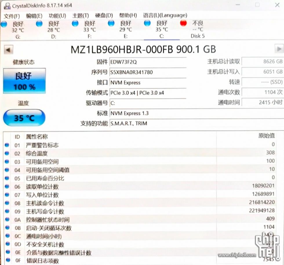

说错,爆炸的是三星sm963-480G,19年的,当时通电时间零,正好5年,也没能传家啊,现在另外一台用三星PM983a的900G,两年了,有点怕怕 1000630283.jpg 1000630278.jpg

发表于 2024-2-20 14:46 | 显示全部楼层
soleck 发表于 2024-2-20 14:21
不是吧,我那么倒霉?
固件变成了“error mod”,应该是主控找不到固件了;拆开主板看下附近供电元件有没有明显受伤的吧;
多试试放电:拔掉AC插头、断开电池,按住开机键20秒+、reset按键等等,当成活马试试吧..
另外序列里"JC"表示出厂时间是2017年12月
