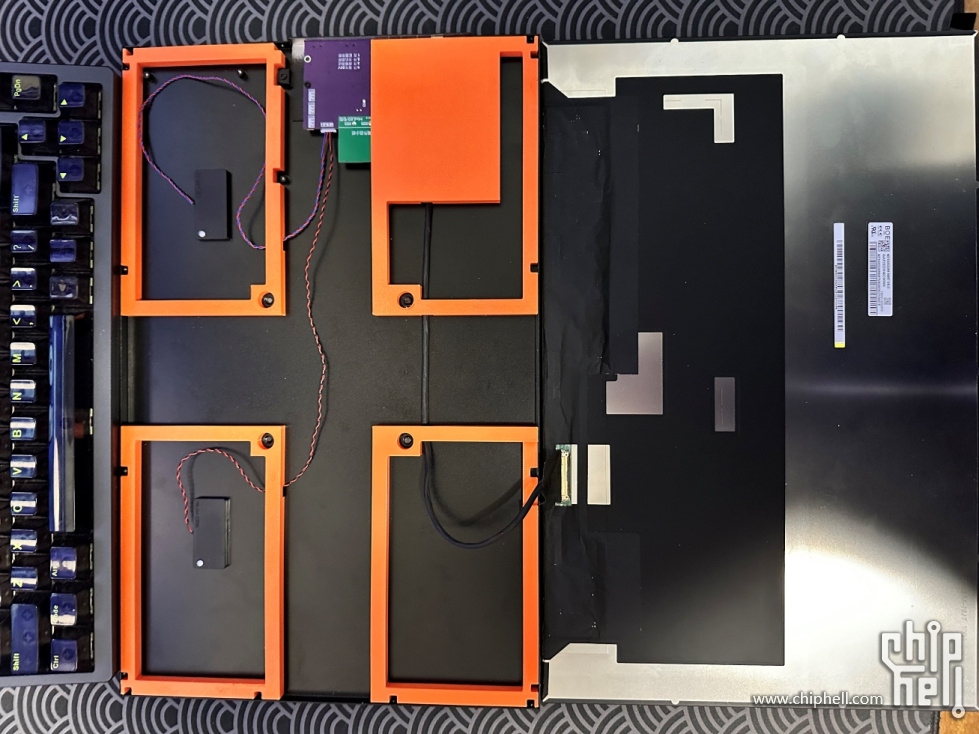

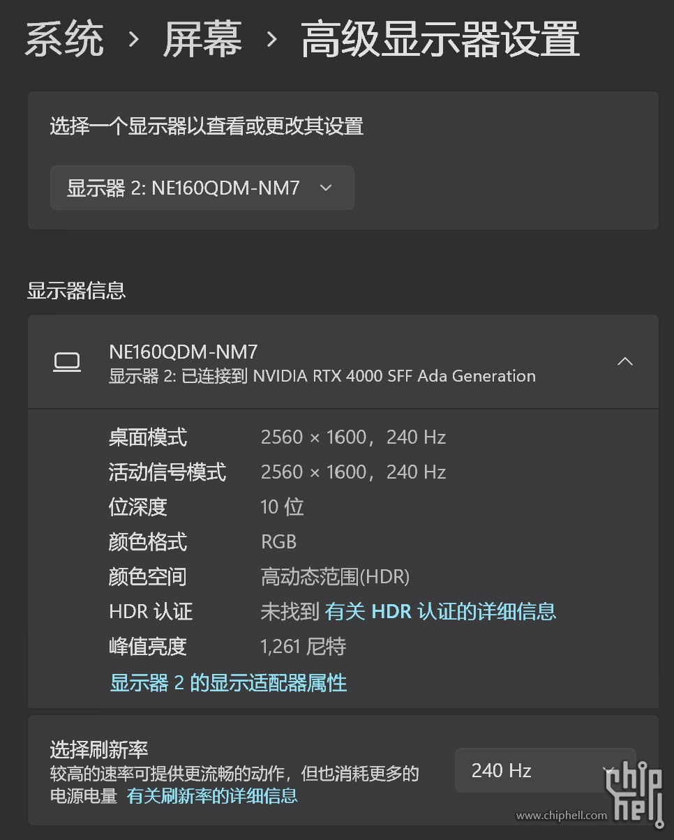

如下是我用枪神8的那个2千多分区的miniled屏幕做的便携屏,这个屏幕咸鱼完美屏只要950块。驱动板是振华兄(淘宝关键字)的驱动板,再加上100块的外壳(外壳要填充点东西用于支撑)和皮套,总共1300左右。
2K 240HZ,支持HDR,支持usbc口一线通。唯一的缺点就是miniled能耗偏高,这个要35w才能驱动。
