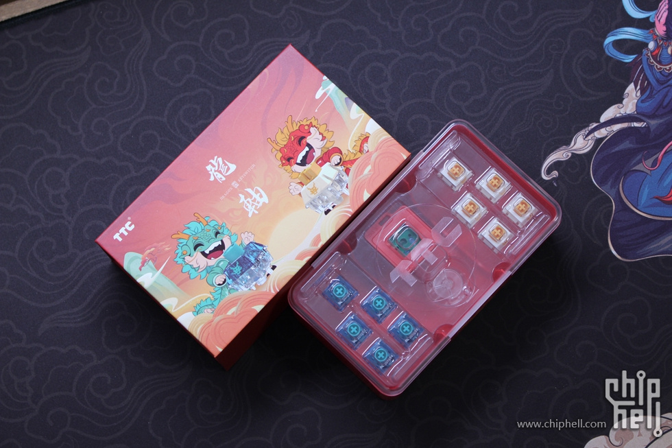

过年前几天就收到了TTC的龙年龙轴大礼包,正好过年假期结束来跟大家做一个大礼包的开箱。TTC在龙年推出了两款生肖轴体:青龙轴和金龙轴。往年的虎年和兔年都各推出了一款轴体。
龙轴大礼包的内容很丰富,费列罗巧克力一盒、鼠标垫一张、龙头金属键帽一枚、说明卡一张、一盒纪念版轴体。
带着TTC总经理印章的龙轴说明卡。

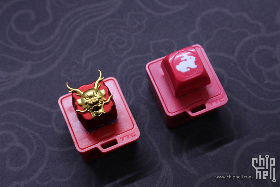

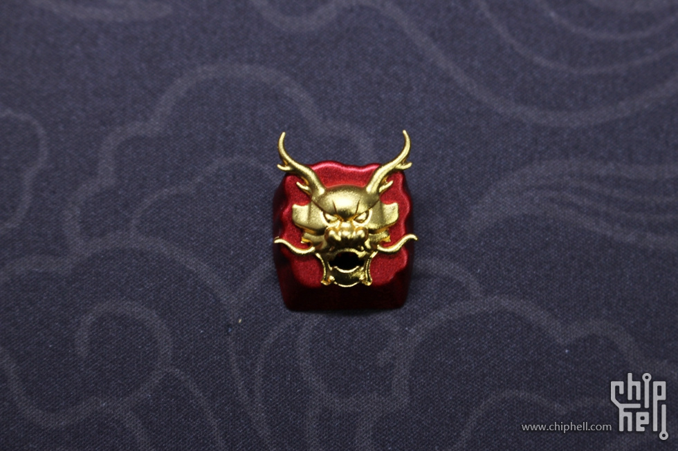

TTCxZOMO的龙头金属键帽,细节和质感非常好。
龙头键帽特写
键帽背面特写
机械轴开箱
轴体包装盒侧面有两款龙轴的详细参数。
左侧是青龙轴,右侧是金龙轴,中间是试轴器和一个透明的键帽。
龙年键帽和兔年键帽做个对比。

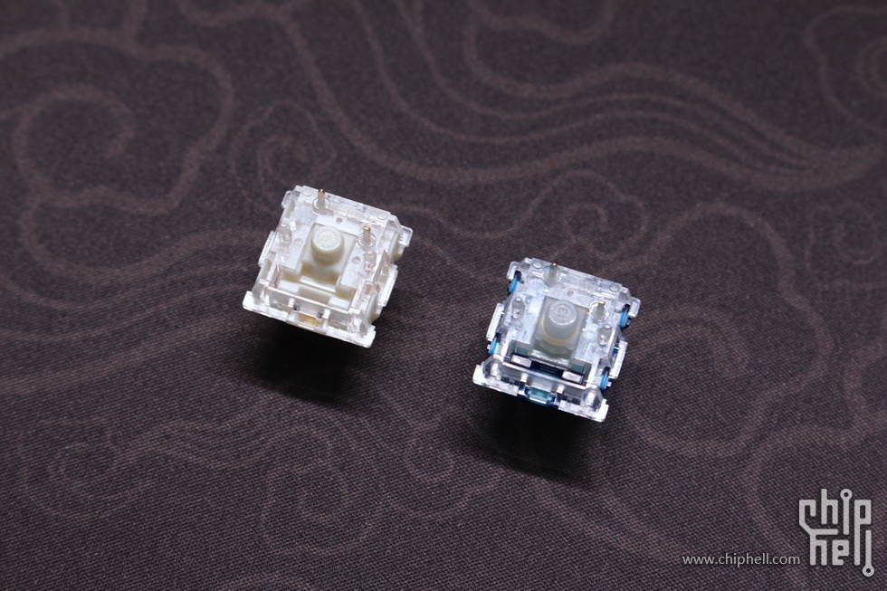

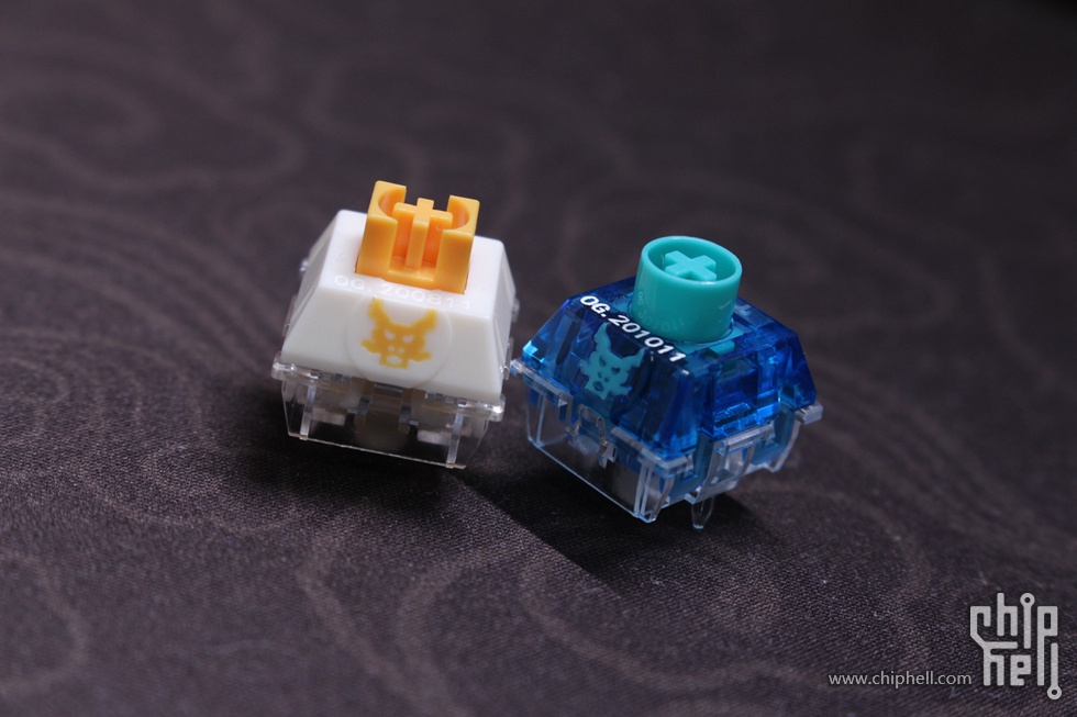

左侧是金龙轴,右侧是青龙轴,轴体上有OG编号。TTC的OG轴是终身质保(非人为损坏 ),官方提供的按键寿命参数为1亿次,哪怕用超了寿命官方都可以免费换新。
两款轴体上都有龙头图案,这个图案是拼装嵌入到上壳中的。
金龙轴的触发压力为40gf,这个压力算是较轻。触发行程2.2mm,总行程3.4mm,从这里可以看出触发行程较长,而总行程则略短一些。按键寿命为1亿次,并且这是一款段落轴体。
青龙轴的触发压力为49gf,这个触发压力比较适中。触发行程为1.08mm,总行程为3.8mm,从这里可以看出触发行程极短,跟TTC的快银轴是一个水平,而总行程则是中规中矩,说明这是一款不折不扣的速度轴体。按键寿命为1亿次且这是一款线性轴体。
轴体外壳上有甲辰的字样。

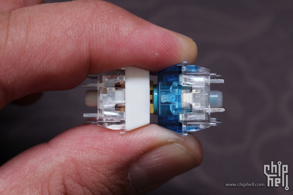

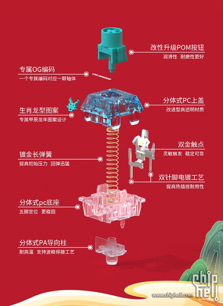

这两款轴体均为5脚轴,引脚和弹片都做了电镀处理,细心的朋友可能已经开出来轴心的导向柱跟底壳为分体结构,这种结构也是TTC独有的乐高模组结构,这里的轴心导向柱采用了耐高温设计,除了做热插拔使用外还可以过波峰焊直接焊接在PCB上。两个引脚的出口部分还做了胶封处理,防止焊接时产生的热蒸汽进入轴内腐蚀金属元件。
两款龙轴的轴心压到底后都会有约1mm左右的突出。

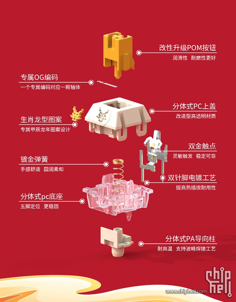

金龙轴结构图
青龙轴结构图

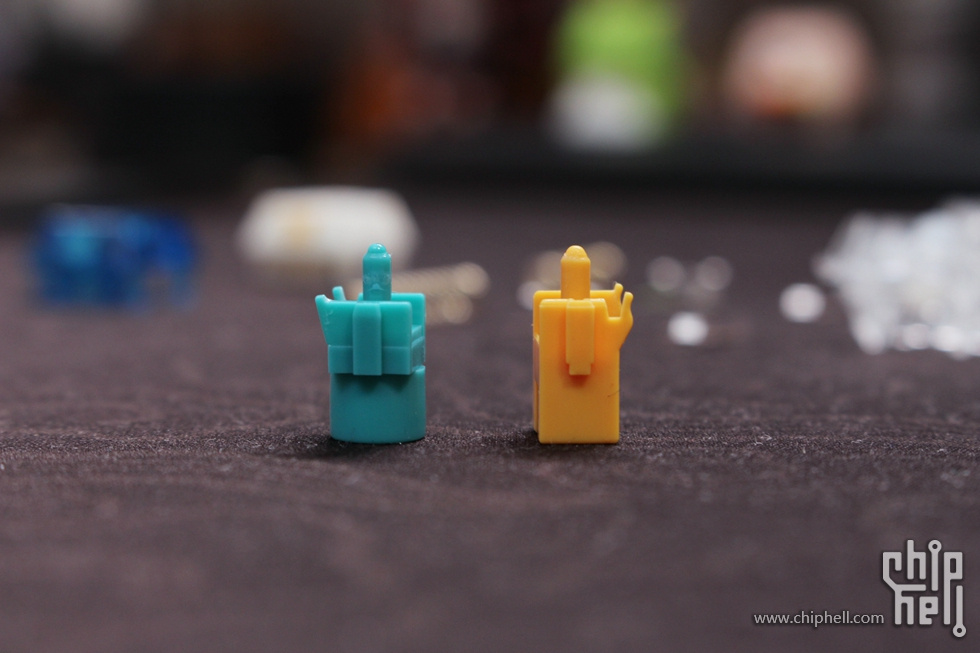

两款轴体拆解,能明显看出轴心的结构不同和镀金弹簧尺寸的差异。
轴心对比后会发现轴心两侧的滑槽结构也略有差异,并且轴心底部均采用了半球凸起结构,轴心做了充分的润滑,润滑膏都能看到。

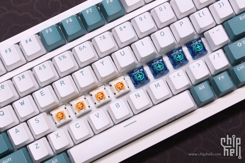

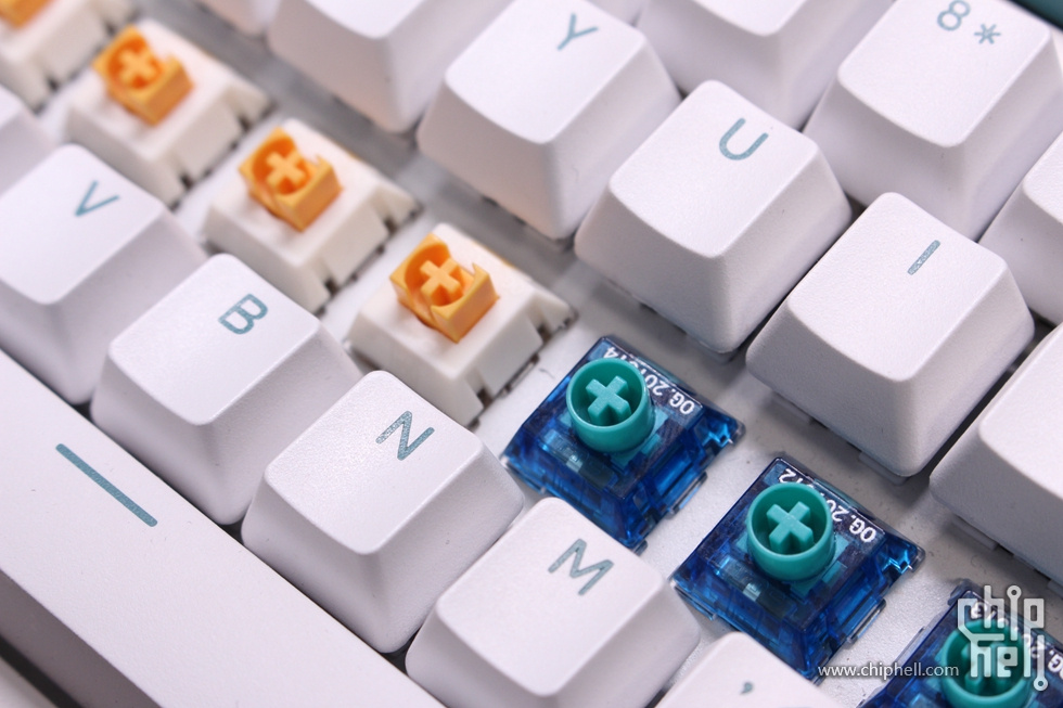

把轴体安装在键盘上
从轴体的外观和拆解方面的细节可以看出TTC在两款生肖轴上下了很大的功夫,这也是为什么轴体单颗价格达到了15元左右。喜欢龙轴的朋友可以期待一下未来普通版龙轴,这样价格能便宜不少。

这个键帽太帅了!!!
 楼主| 发表于 2024-2-25 23:58 | 显示全部楼层
Wolverine 发表于 2024-2-23 21:01
这个键帽太帅了!!!
ZOMO定制的键帽,细节没的说。

看到这轴体拆解示意图,感慨现在键圈真就跟耳机圈曾经走的路子一毛一样。。。
 楼主| 发表于 2024-2-28 21:28 | 显示全部楼层
weskylixiaofeng 发表于 2024-2-28 12:29
看到这轴体拆解示意图,感慨现在键圈真就跟耳机圈曾经走的路子一毛一样。。。 ...
怎么讲???
