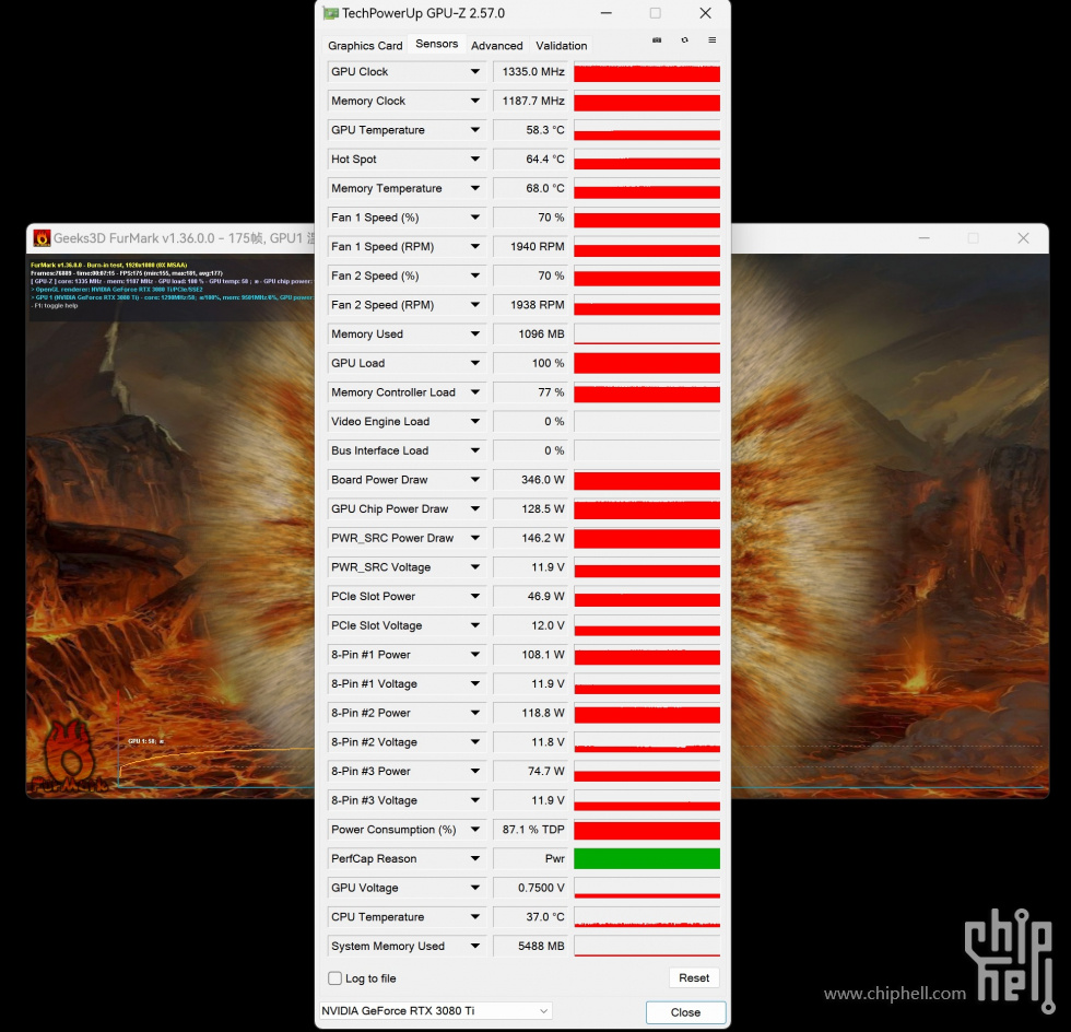

发表于 2024-2-23 05:42 | 显示全部楼层
核心-热点-显存的温差完全没有变化
刚换的时候
现在

 楼主| 发表于 2024-2-23 08:13 | 显示全部楼层
qveydjdy 发表于 2024-2-23 05:42
核心-热点-显存的温差完全没有变化
刚换的时候
我显卡吊装,液金会侧漏
