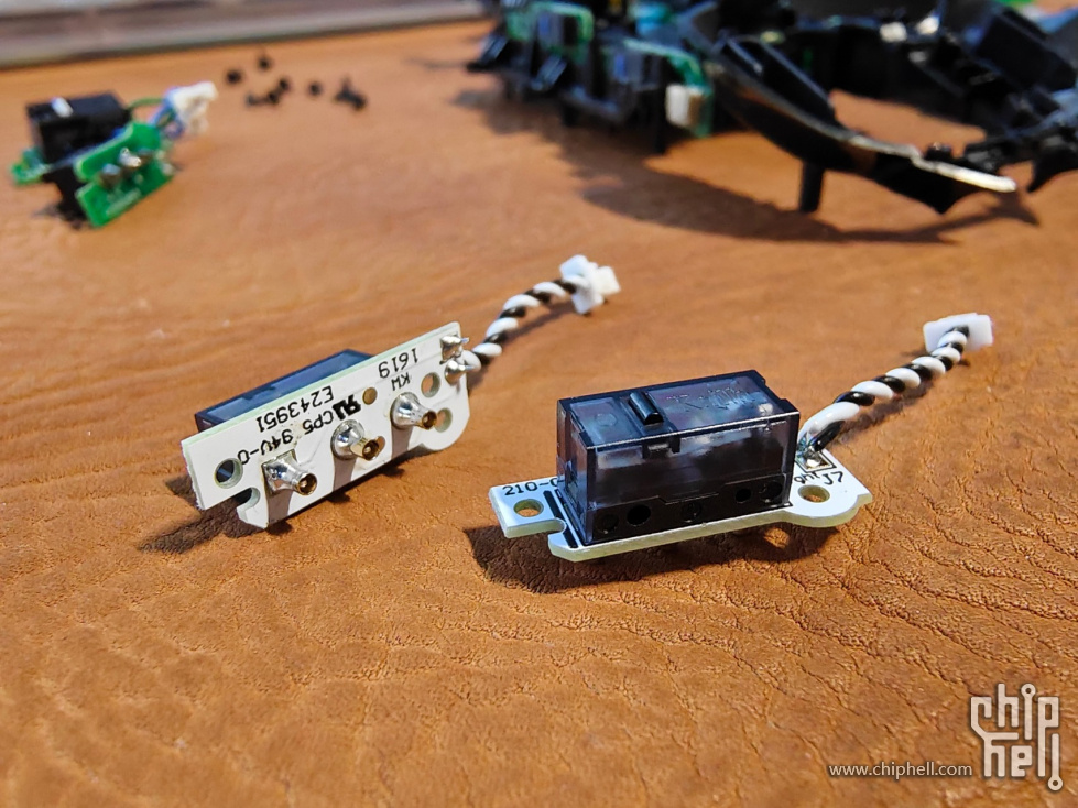

距离上一次换微动已经4年了,日产白点还是撑不住开始偶发断拖动
本来看看有啥新微动的,一看有成品热插拔微动小板,妙的
但每次拆903都感觉十分煎熬,壳底7个螺丝,拆开以后下盖放一边,上盖底部8个螺丝,电池底下1个螺丝,然后翘开顶盖,拆下两侧侧键内盖
都拆掉以后还要从上盖顶部拆滚轮外盖4个螺丝和微动4个螺丝
才能拆下来微动小板
拆几次都还是无法理解罗技的设计师当时是在什么心态下做的产品设计
每次都拆稀碎
热插拔小板,配的凯华gm8.0(受g903的按键结构优势,按压舒适度比g502x高很多,如果垫高一点做一下预压会更脆点,相比之下g502x按着发闷,点射手感非常差
顺便换下防滑贴

 楼主| 发表于 2024-2-23 14:43 | 显示全部楼层
不用改
把原来的绿色微动小板拔了
插上热插拔小板

这种插拔件,高度公差不好掌握吧,直接影响键程(手感);还是同一批次多买几套,保证一致性?
发表于 2024-2-23 17:31 | 显示全部楼层
顶盖掌心位置,电池后面哪个螺丝就别上了,以后省事,
我这次拆903,原来是想着换小板的, 后来死马当活马医,直接拆开原装微动拔弹片触点砂一下,擦干净,原装的蓝色50M就又焕发清楚了,直接省了30元换黑金曼巴
