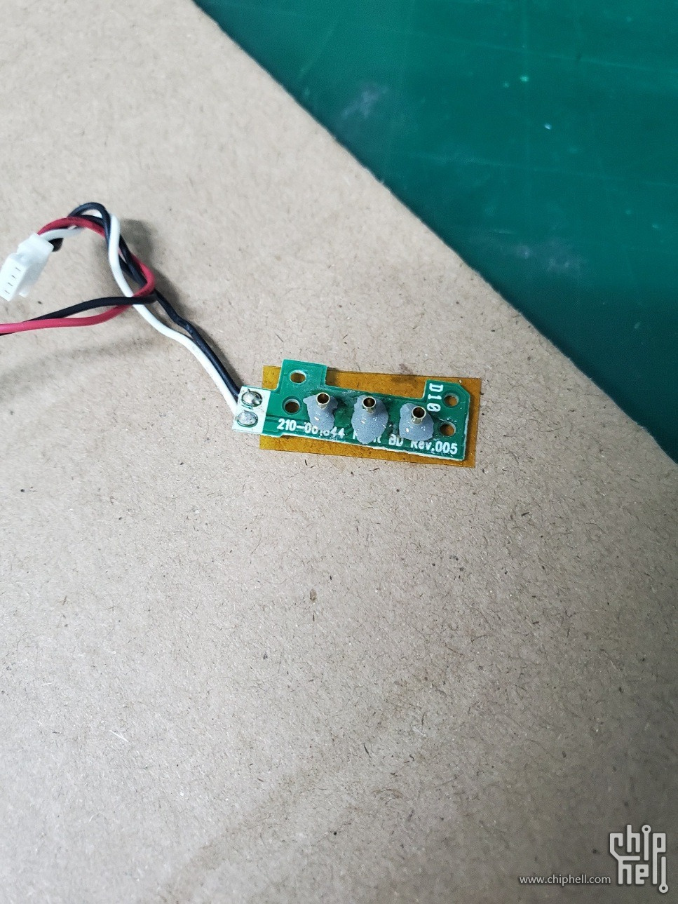

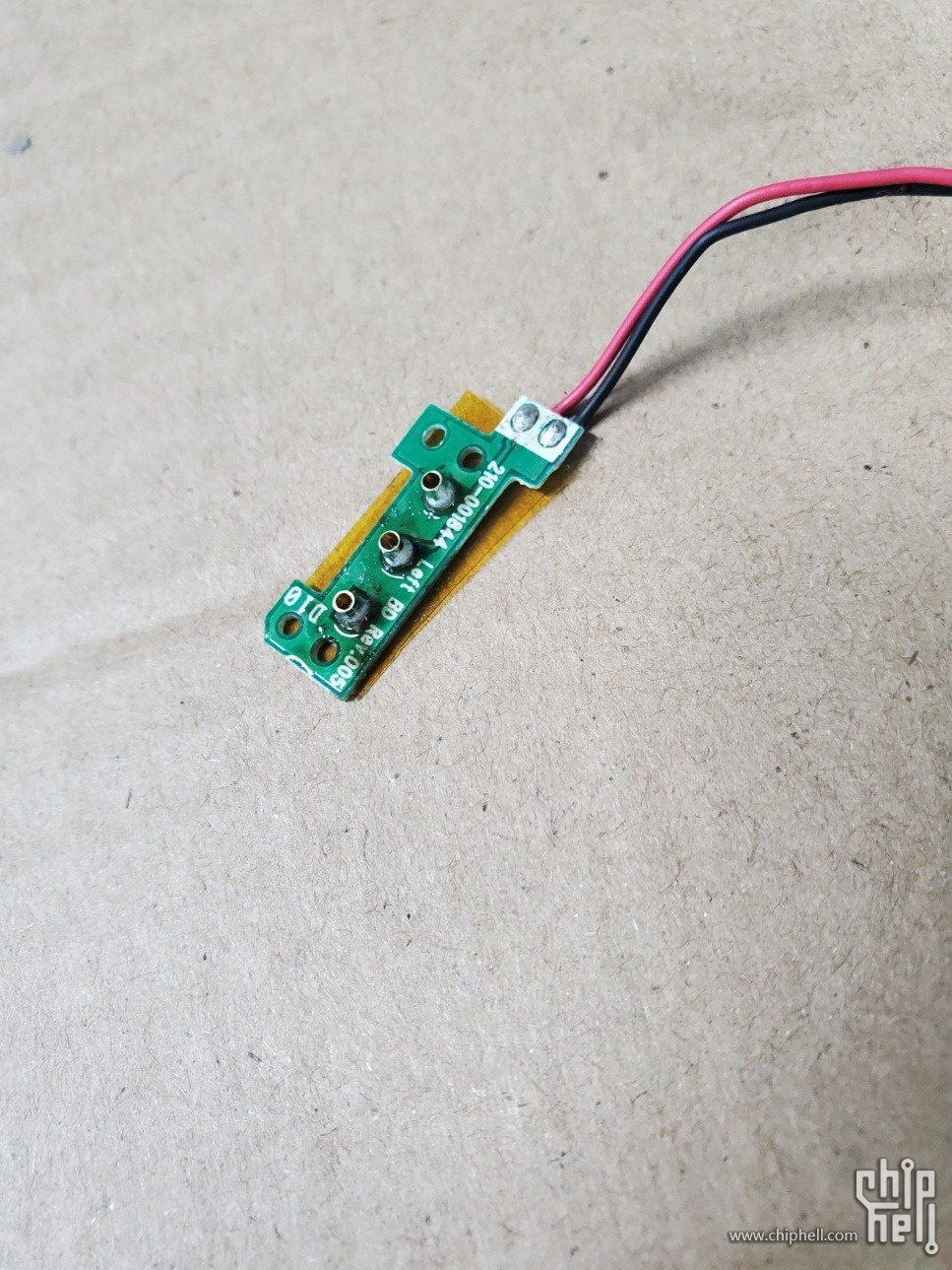

 楼主| 发表于 2024-2-23 17:49 | 显示全部楼层
blackbeardever 发表于 2024-2-23 15:59
还差一个充电口改成typec
那个要动底板和外壳,懒得动了,装个无线充电模块拉倒

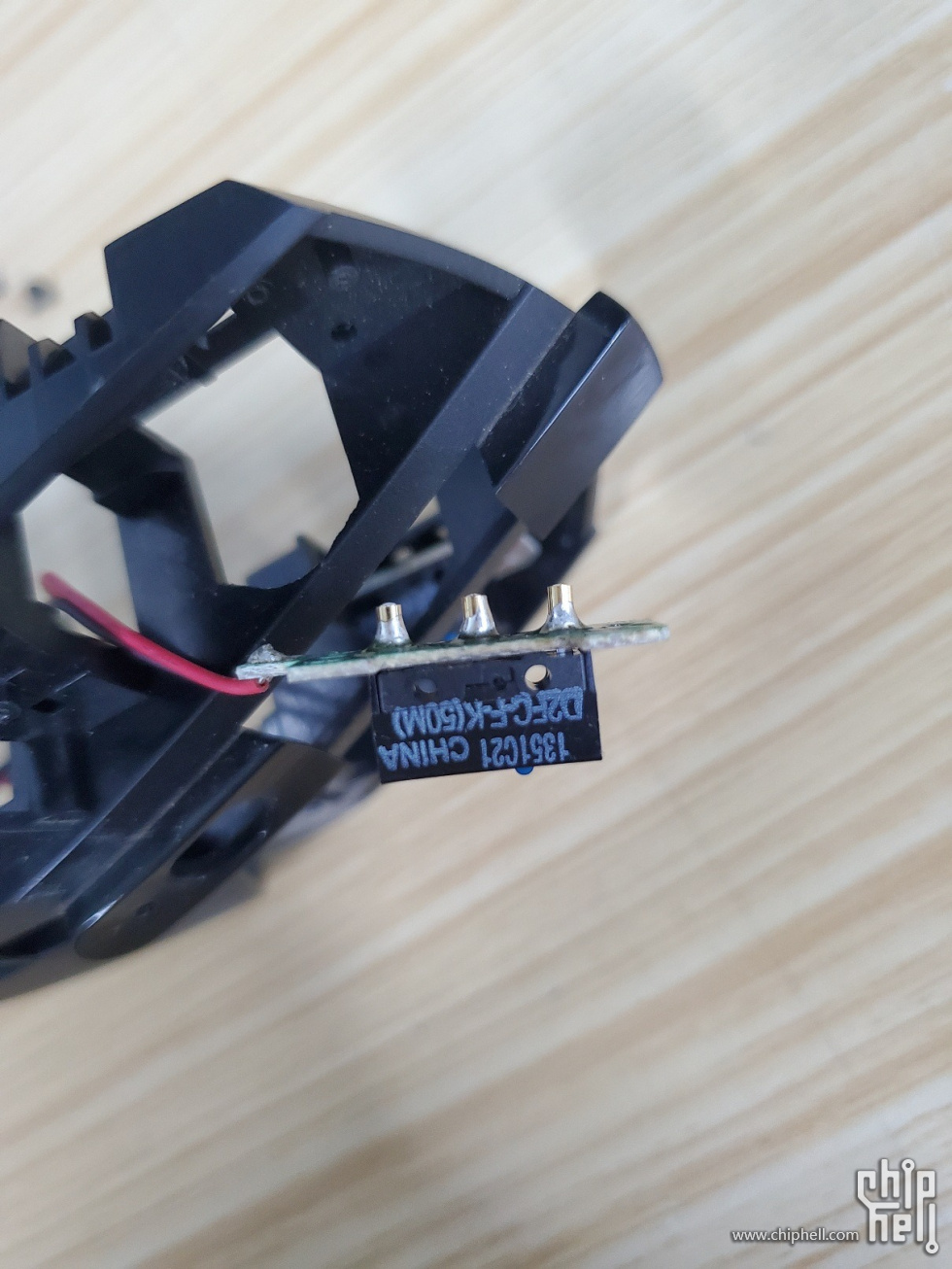

 楼主| 发表于 2024-2-23 17:50 | 显示全部楼层
ufofc 发表于 2024-2-23 16:03
换这个微动小板也要拆成那样一滩啊?
微动在最里头,上下各两层,一共四层夹心
 楼主| 发表于 2024-2-23 17:52 | 显示全部楼层
tide~ 发表于 2024-2-23 17:24
这种插拔件,高度公差不好掌握吧,直接影响键程(手感);还是同一批次多买几套,保证一致性? ...
不存在,都按到底就完事了,为了增加预压,有时候我会在底下垫一层或者几层塑料片
 楼主| 发表于 2024-2-23 17:53 | 显示全部楼层
vasomax 发表于 2024-2-23 17:31
顶盖掌心位置,电池后面哪个螺丝就别上了,以后省事,
我这次拆903,原来是想着换小板的, 后来死马当活马医,直 ...
是的,这次我就没装那个螺丝
另外gm8.0曼巴5.4一个来着……不需要30

 楼主| 发表于 2024-2-23 18:07 | 显示全部楼层
vasomax 发表于 2024-2-23 18:04
我的意思是原来是打算买黑金曼巴小板直接更换的,花费27元 ,货没发,我就先修好 ,就把小班微动都退货了 ...
哎,还是想折腾,我还要琢磨琢磨能不能搞成不拆鼠标就能换微动

 楼主| 发表于 2024-2-23 22:49 | 显示全部楼层
weskylixiaofeng 发表于 2024-2-23 22:46
这个热插拔铜鸡眼是不是以前客制化键盘热插拔用过的
对,一码事

 楼主| 发表于 2024-2-24 02:06 来自手机 | 显示全部楼层
utabll 发表于 2024-2-24 01:50
光拆一次都觉得有够复杂的,热插拔效率提升5%
拆习惯了就还凑合吧,如果以后有时间能想办法改一改,跳过拆碎的步骤,直接把两个按键面板拆下来的话,就可以光速换微动了

发表于 2024-2-24 20:29 | 显示全部楼层
你这个热拔插小板是哪家店买的?看着做工挺好,首富家没找到呀
 楼主| 发表于 2024-2-24 20:42 | 显示全部楼层
你看13L
发表于 2024-2-24 20:58 | 显示全部楼层
谢谢,找到了
