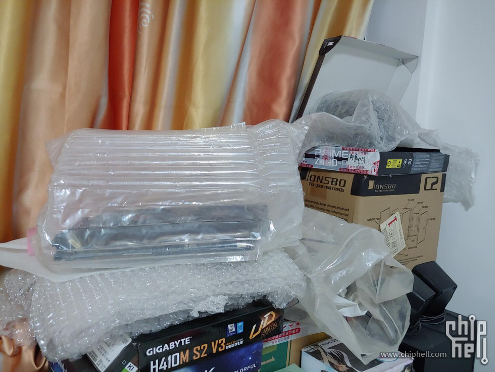

泻药,我Intel从VIA 880时代超C4 1.7干2500+开始玩了很久了,现在手里吃灰的板U都还有三片
