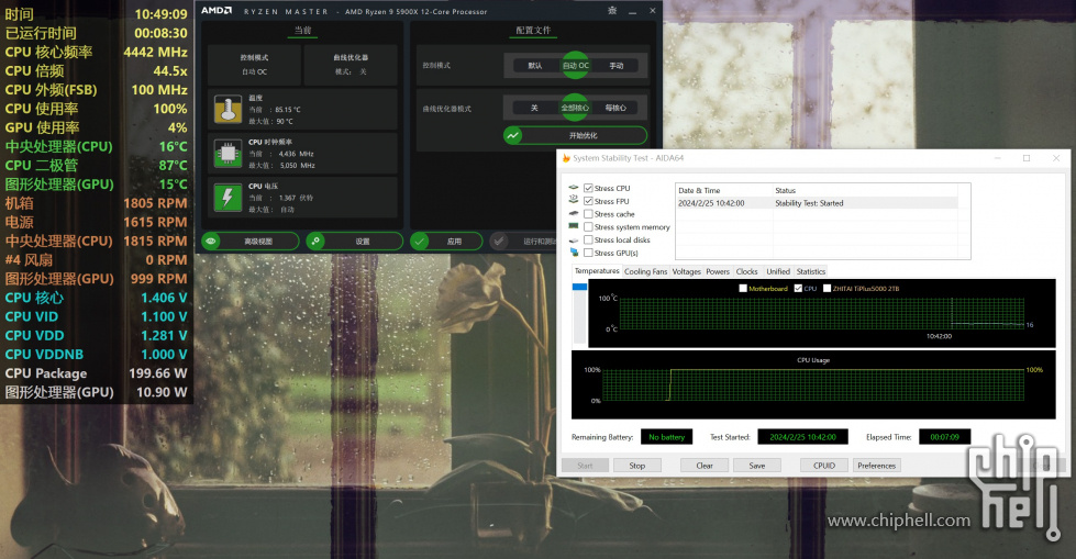

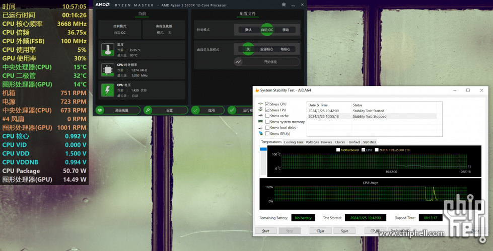

谢谢大佬们的帮助,问题大概搞清楚了,AD64中显示为CPU温度的选项大概是其他温度传感器的数据。
之前拆过一次一体水冷,装上去之后CPU的封装温度就一直不对,以为水冷坏了,换了风冷上去,结果还是这样。
风冷是九州的AK620。是硅脂没涂好么?
电脑是联想刃7000P ,CPU是5900X   主板的CPU背板是115X型号的,简直奇葩。会不会是散热器底座没有完整贴合到CPU上?
我测试的时候室温10度左右。

 楼主| 发表于 2024-2-25 11:46 来自手机 | 显示全部楼层
yuanye8887 发表于 2024-2-25 11:29
有啥问题?200w的zen3核心温度87度不是挺正常的?
87是核心温度,我的问题是CPU的封装温度不对,满载和待机的时候几乎一样。就好像是散热器几乎没有起到作用一样……

 楼主| 发表于 2024-2-25 16:28 | 显示全部楼层
beasy 发表于 2024-2-25 12:24
换用新版hwinfo看看
谢谢,用Hwinfo 看的话,封装温度和核心温度是一样的。AD64上显示的CPU温度,在Hwinfo中显示为其他温度。
