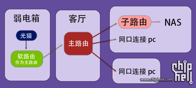

装修网络布线 请问这样布有问题吗
客厅不是主路由(写错了 )
两个无线路由有线mesh组网
客厅的无线路由  1进3出 顺便当交换机用 4口都用上了

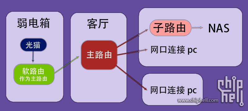

发表于 2024-2-26 00:19 | 显示全部楼层
如果客厅的那个路由是纯交换机角色,不是路由器,两个无线路由器自己mesh组网没问题。但是nas是连接在子路由器,多了一级nat,不如直接接在“网口连接PC”那个口
发表于 2024-2-26 00:42 | 显示全部楼层
建议软路由下接交换机,然后主路由、NAS、PC都接在交换机上面;取消子路由。
 楼主| 发表于 2024-2-26 00:55 | 显示全部楼层
红枫叶 发表于 2024-2-26 00:42
建议软路由下接交换机,然后主路由、NAS、PC都接在交换机上面;取消子路由。 ...
我网络设备一些名词描述可能不准确
我这边意图是 软路由作为主路由
客厅和卧室两个无线路由器 串联有线mesh 不作为路由使用
应该算是只作为wifi和交换机用
应该不会有影响吧

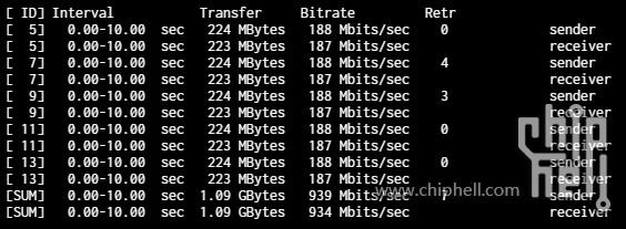

将两个硬路由放在一起
按上面那个拓扑图的结构连接起来
iperf3测试过没问题
发现有线无线速度差不多
甚至无线还稍快那么一点点
跟测试时放的近有关系吧
nas有两根网线
1根万兆直连旁边的电脑
1根局域用的千兆网口
测试走的nas的千兆网口

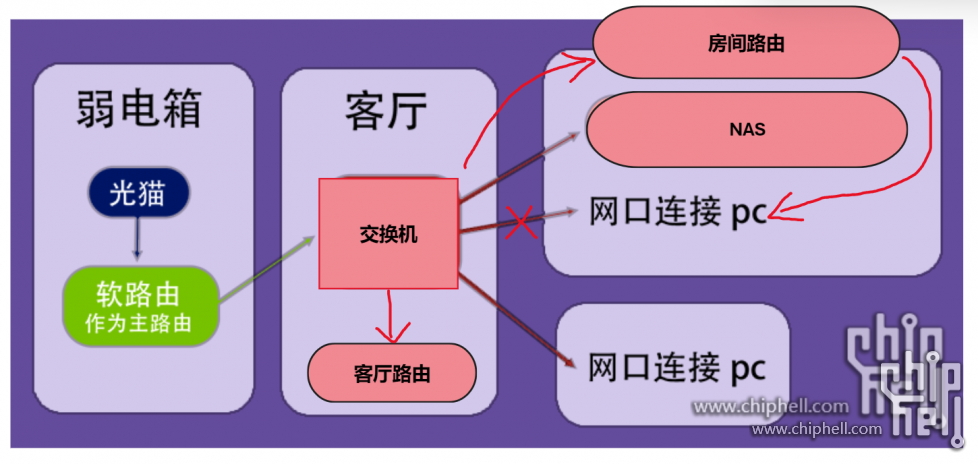

发表于 2024-2-26 10:28 | 显示全部楼层
fssjww 发表于 2024-2-26 00:11
两个路由只当AP用 顺便作为交换机
想有线mesh组网 这样串联会有问题吗
个人看法:nas要么直接连主路由,要么找个交换机接上呗。我觉得可以这样优化:
几十块钱买个非网管交换机放在客厅路由器旁边,客厅路由不要充当交换机功能;
我猜lz家从客厅到房间只有两根网线吧,那一根用来把nas接到交换机上,一根接房间路由,房间里的pc就直接接在路由器上了,这样其实不会损失什么网速的,与你之前方案一样:房间pc上游是一台节点路由,再上游是主路由。
1、先前方案:
2、修改方案
 楼主| 发表于 2024-2-26 10:50 | 显示全部楼层
几十块钱买个非网管交换 ...
我的构想是总共布三条管
弱电箱1路到客厅  客厅2路到两个房间
每路都穿两根网线
弱电到客厅只用其中一条网线 (一条做备用)
客厅到2个房间
主卧2条都用上
次卧只用其中一条网线 (一条做备用)
跟你这方案布线一样 可以随便改
只是上面也有人提及加交换机
跟我这样直接
用客厅硬路由作为交换机的方案
会有什么差别吗
我测试网速是没问题的
