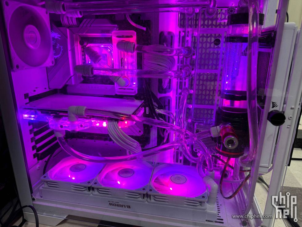

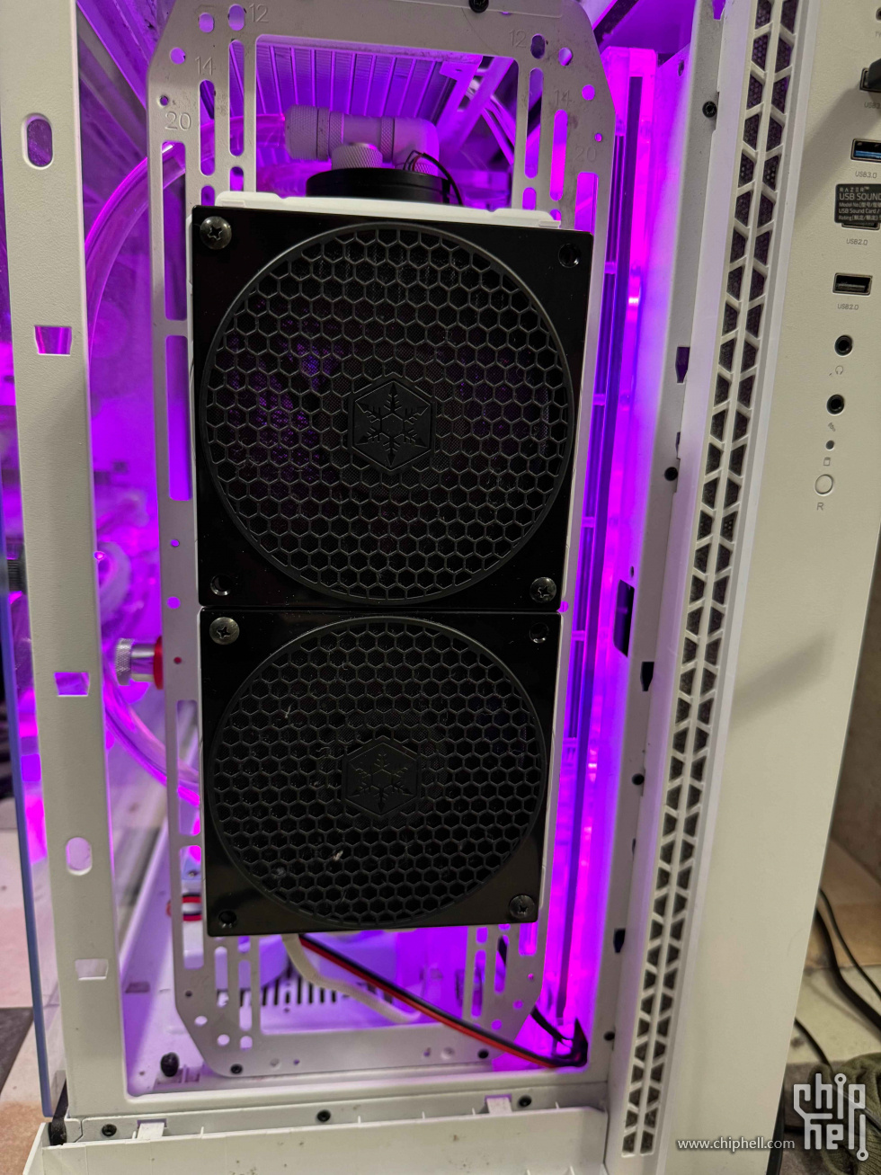

导流板+d5泵箱双水路。装分体的目的还是为了温度漂亮。对于懒人来说软管除了快拧部分坑爹以外其它都太方便了。
这次折腾也让我了解到导流板的分布原理和进出水口关系。之前的流速计背后的供电线它居然轻易的就断了 所以现在也不知道d5泵推出来的流量能有多少。但温度跟之前比能有10度的温差。可以说之前2.8L/M的流量太低了。也跟导流板的水路和90度转接ddc泵有关。
现在跑甜甜圈10分钟显卡功耗500w左右稳定51度。

我个人认为,水道版是为了快捷方便的走硬管,硬管一般为了美观好看走管要横平竖直。但是是要牺牲容量和水阻的。不讲究美观的话还是软管+水箱的传统方案好一些。

主要还是这个水道板第一出水口是冷排。走一圈冷排再去显卡这流量实在太感人了
