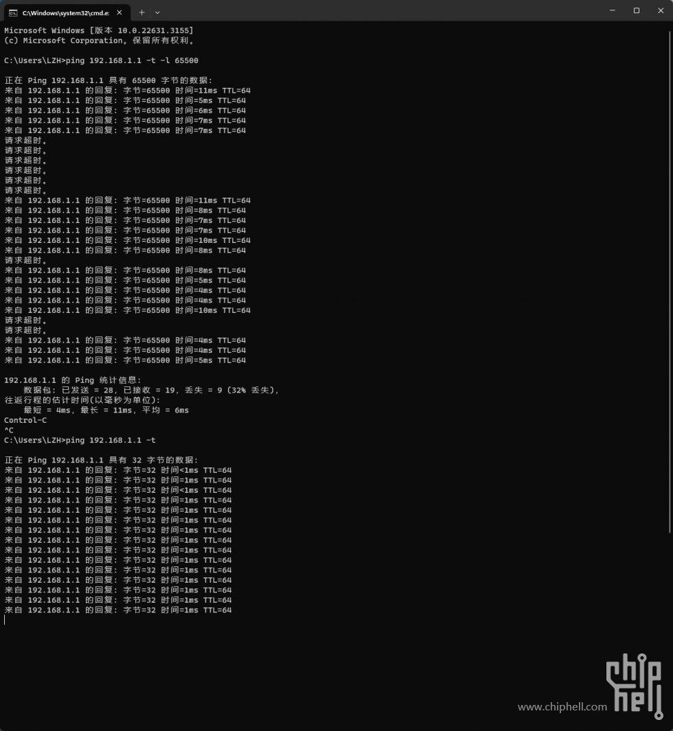

这种丢包率应该不正常吧?!合理的丢包率大概是多少?
我和好兄弟ping的结果,我是tp的ap,他是tp的小型路由器,都在无线环境下,-l 65500
丢包都很明显,他还有一个思科的无线路由器,ping的结果只是延迟会高,丢包极少,还是会有品牌策略的问题么?

 楼主| 发表于 2024-2-28 10:41 | 显示全部楼层

发表于 2024-2-28 13:10 | 显示全部楼层
你这个延时也有点高啊
 楼主| 发表于 2024-2-28 15:25 | 显示全部楼层
voandrew 发表于 2024-2-28 13:10
你这个延时也有点高啊
高么……我对无线延迟真没什么概念=、=
发表于 2024-2-28 16:56 | 显示全部楼层
李一族 发表于 2024-2-28 15:25
高么……我对无线延迟真没什么概念=、=
我觉得延迟不高。但是丢包确实有点儿问题。
发表于 2024-2-28 18:57 | 显示全部楼层
ping -t不丢包我觉得网络连接就很正常吧。
 楼主| 发表于 2024-2-28 20:02 来自手机 | 显示全部楼层
我也这么想,但也不是那么确定。
 楼主| 发表于 2024-2-28 20:03 来自手机 | 显示全部楼层
通确实是通了,网络还有质量一说呢。

发表于 2024-2-29 18:48 | 显示全部楼层
巨型帧设置打开了吗?
 楼主| 发表于 2024-2-29 20:21 | 显示全部楼层
魔语者 发表于 2024-2-29 18:48
巨型帧设置打开了吗?
其实没开,我的无线网卡甚至没有这个选项,区别就是我的有线就不丢包,无线就开始丢、
发表于 2024-2-29 20:57 | 显示全部楼层
李一族 发表于 2024-2-29 20:21
其实没开,我的无线网卡甚至没有这个选项,区别就是我的有线就不丢包,无线就开始丢、 ...
这玩意不是在路由器里开吗...
 楼主| 发表于 2024-2-29 21:09 来自手机 | 显示全部楼层
魔语者 发表于 2024-2-29 20:57
这玩意不是在路由器里开吗...
本地也要开啊~~

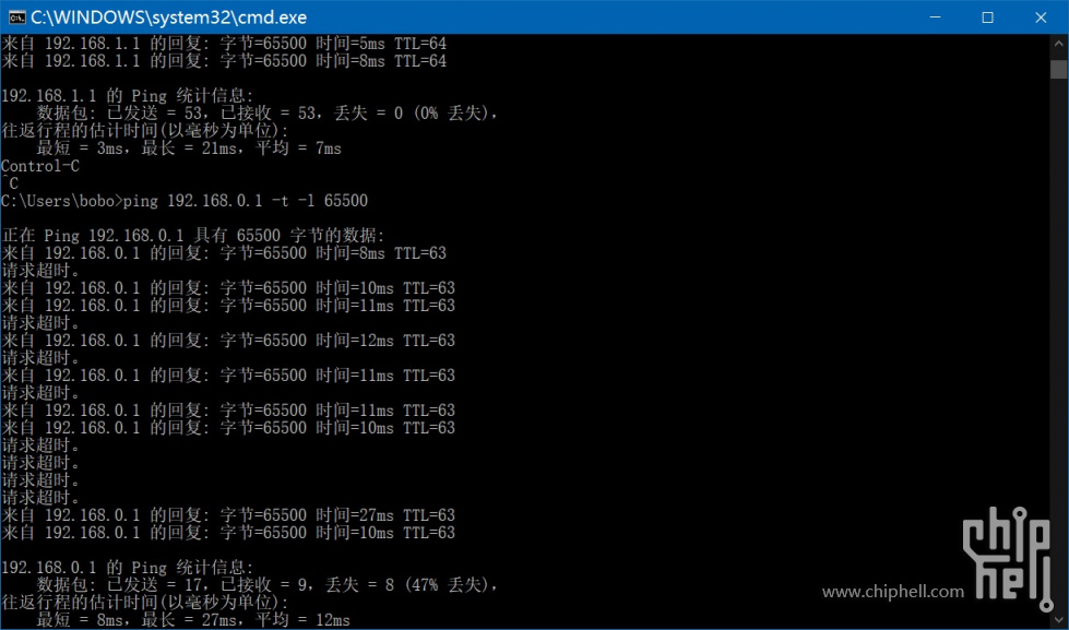

发表于 2024-3-3 19:45 | 显示全部楼层
换个网卡驱动版本试试
发表于 2024-3-3 20:26 | 显示全部楼层
TP的路由器,ping路由器没丢包,ping光猫丢了一半,能科普下ping大包是测试什么东西的吗?正常ping没丢过包。
 楼主| 发表于 2024-3-3 21:39 | 显示全部楼层
bobonet2 发表于 2024-3-3 20:26
TP的路由器,ping路由器没丢包,ping光猫丢了一半,能科普下ping大包是测试什么东西的吗?正常ping没丢过包 ...
感谢测试,我俩是用一个应用,然后特别卡,这在这里排查网络,就测到了
