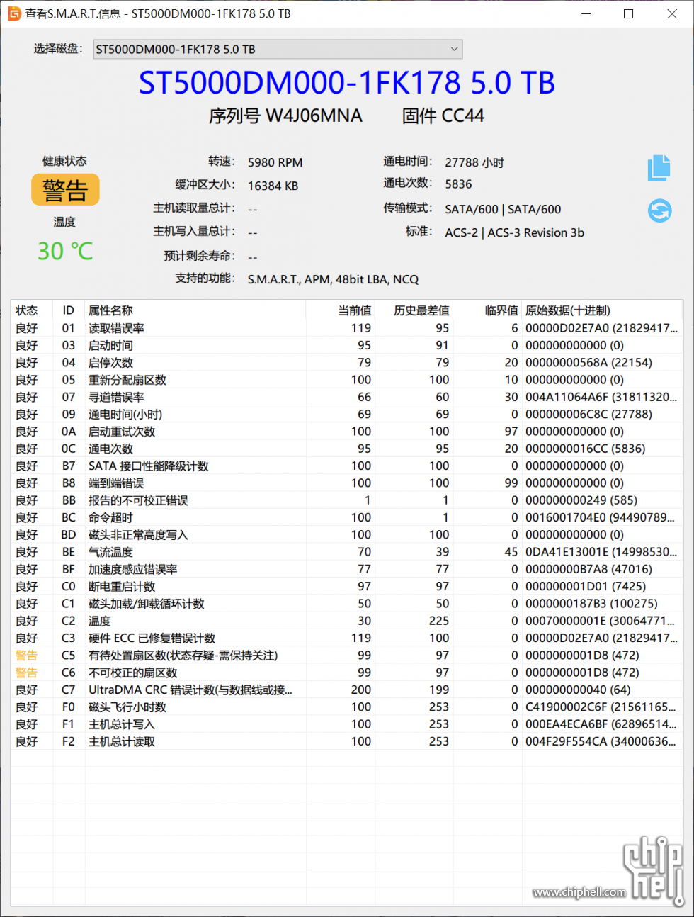

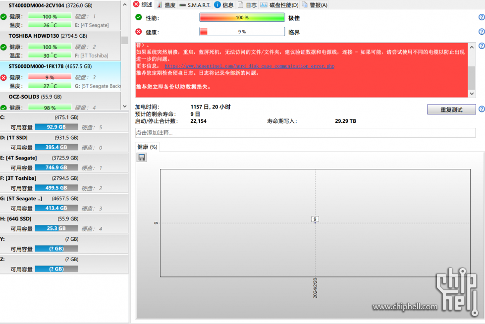

[存储] 请问我的硬盘是不是快挂了?
发表于 2024-2-28 11:39 | 显示全部楼层 |阅读模式
RT,两个软件的检查。

希捷5T,这货只有SMR,果断备份数据换银河X20
好的 感谢!
发表于 2024-2-28 12:10 | 显示全部楼层
不好说,我有一块1T的8%都多少年了,还是这样子,一直在下载用。现在已经7万多小时了
但保存重要数据是必须的。

pe下面用diskgenius修复下试试。
 楼主| 发表于 2024-2-28 17:17 | 显示全部楼层
请问桌面上的diskgenius行吗
发表于 2024-2-28 17:23 | 显示全部楼层
ST 的5000DM000 是著名的SMR短命盘,网上很容易就搜到有关信息。应该是从移动硬盘里拆出来的吧。
软件识别出有问题,那就是要挂了,数据赶快备份出来。

发表于 2024-2-28 17:30 | 显示全部楼层
C5  C6 黄了
这个要注意了
等下 这个是SMR的 建议赶紧把数据搞出来
发表于 2024-2-28 18:12 | 显示全部楼层
C5 C6 有那么多了,这盘扔二手市场交易都是按坏道盘看待了。
什么时候挂,这个可不能单独根据这个判断。
不过都工作都快3万小时了,备份数据吧
发表于 2024-2-28 18:37 | 显示全部楼层
goodlhc 发表于 2024-2-28 17:17
请问桌面上的diskgenius行吗
可以,不过windows下检测和修复不太准。
