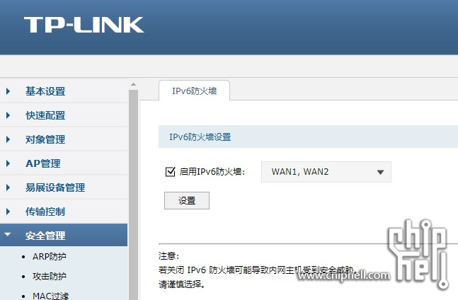

现在遇到的问题是,TL-ER6120T带有ipv6的防火墙,有开关选项。关闭防火墙,测试ipv6连接正常,若打开防火墙,ipv6测试就失败。但是,p2p下载时,不管开或关防火墙,都能连上其它ipv6的用户,也有上下传速度,说明入站连接又是ok的。
ipv6防火墙除了开关外,找不到其它配置菜单,那这个防火墙该是关掉还是开着呢?关掉有风险吗?出厂缺省是关的。

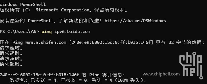

ping了下百度,v6地址是有显示,但ping不通。其它几个v6网站地址也一样不通。

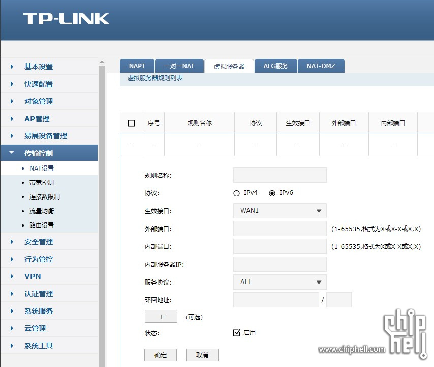

说到端口映射,路由器上却有个ipv6的端口选项,但感觉没法设置,因为终端的ipv6地址是isp动态分发的,没法绑定的。不知它这个配置是怎么用的。

 楼主| 发表于 2024-3-1 14:44 | 显示全部楼层
BH1PXK 发表于 2024-3-1 14:18
如果配置好了 是可以ping通的。 我也是前几天才开的ipv6 防火墙, 只留了几个端口 其他都屏蔽了。 icmpv6是 ...
第一次上手,对防火墙配置一头雾水,请指点一下哦。
原先设置ipv6防火墙的接口是wan,网站测试不过,也ping不通外网,但内网v6都没问题。
现在把ipv6防火墙的接口改成lan,测试正常,百度v6也ping通了。ICMP似乎不通,路由器上找不到ICMPv6。
但不知这两者接口设置有什么区别,作用又是什么?
至于开放端口,如8楼所说,不知该如何配置。

谢谢!现在设置里能找到的与ipv6防火墙相关的就两个地方:
一是防火墙开关,这里有接口的选项,感觉应该选入口wan,但这样的话,ipv6测试就不通的。若选lan,ipv6测试是通的。选wan或选lan不知是有啥差别,各意味做什么?
其次,端口映射里面也有ipv6,但因为ipv6地址是isp动态分发的,一直在变,不知端口该如何与v6地址绑定?(下图)
除此之外,还没找到与v6防火墙相关的设置。

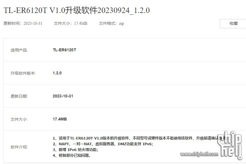

嗯嗯,谢谢兄弟!我等下咨询tp客服看看,不过用tp产品很多年了,感觉期望客服还不如chh
刚上tp官网看了一下,原来ipv6防火墙是最新固件才添加上去,看来还是新鲜版本。

你说的应该是对的,我试了下的情况是:
1、防火墙选wan,v6测试网站显示失败,外网v6地址ping不通,外网访问网内群晖nas成功,网内v6之间全通。p2p下载能连上其它v6用户。
2、防火墙选lan,v6测试网站显示成功,外网v6地址ping的通,外网访问网内群晖nas失败,网内v6之间全通。p2p下载能连上其它v6用户。
因此,感觉还是应该选wan接口。
