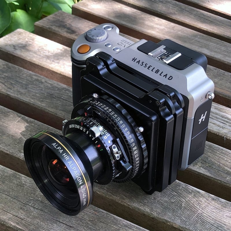

alpa机身接x2d接不了呀

发表于 2024-3-6 14:11 | 显示全部楼层
渔人码头 发表于 2024-3-6 10:11
alpa机身接x2d接不了呀
之前alpa给x1d出了个转接板
官方链接 https://www.alpa.swiss/alpa-log/ ... asselblad-x-cameras
渔人码头 + 5
发表于 2024-3-6 14:42 来自手机 | 显示全部楼层
cody你猜猜 发表于 2024-3-6 14:11
之前alpa给x1d出了个转接板
官方链接 https://www.alpa.swiss/alpa-log/alpa-connects-to-hasselblad-x-c ...
看图片是有了X1D或者X2D配这个转接,就不需要Alpa机了?
发表于 2024-3-6 14:49 来自手机 | 显示全部楼层
去连接的官网看了一下,就是通过第一张的转接环,可以直接转罗头或者PL口的阿莱等镜头,但是技术相机的移动还是要像图三那样上到Alpa的机身上来操作
