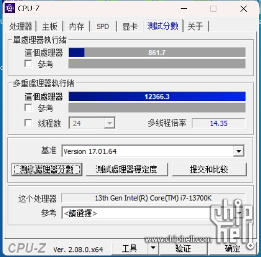

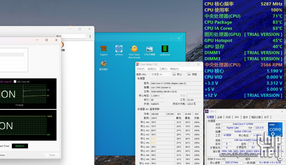

发表于 2024-3-6 17:43 | 显示全部楼层 |阅读模式
用了104微码. -0.18的电压
烤鸡1.19V 5.3G的频率.温度感觉还可以.室温24.
CPU-Z这个分数.跟没动微码之前一样.是不是就是没降性能啊?

发表于 2024-3-6 17:50 | 显示全部楼层
CPUZ默认基准压力不够大,建议跑跑R20这类看看分数有无明显差异
发表于 2024-3-6 19:22 | 显示全部楼层
先跑半小时R15看看稳定性

发表于 2024-3-6 20:09 | 显示全部楼层
啥?你用FPU校验降压稳定性?
发表于 2024-3-6 20:13 | 显示全部楼层
用占地2042监测稳定性 还是非常靠谱得
CPU -0.09 -0.1各种测试都能过,  唯独2042, -0.1进游戏就闪退,只能0.09
发表于 2024-3-6 22:41 | 显示全部楼层
至少跑20圈R15保证一个大致上的稳定性,R23不行!

发表于 2024-3-7 08:18 | 显示全部楼层
安全模式跑下CPUZ,你这CPUZ分数不太对啊,单核应该在880,多核12680左右。跑下R23看下分数

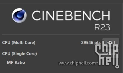

 楼主| 发表于 2024-3-7 12:25 | 显示全部楼层
shaochen1533 发表于 2024-3-7 08:18
安全模式跑下CPUZ,你这CPUZ分数不太对啊,单核应该在880,多核12680左右。跑下R23看下分数 ...
1.19V跑R15报错。然后调到1.21V跑R15跑不完20圈。这是1.21V的时候R23成绩。
现在1.225V R1520圈能跑完。R23还没测。
发表于 2024-3-7 15:48 | 显示全部楼层
正常情况下13700K CPUZ测试,单核应在使870以上,多核在12600以上,用104微码对CPU的性能还是有影响的。-0.18的电压一般体质估计过不了R15、R20

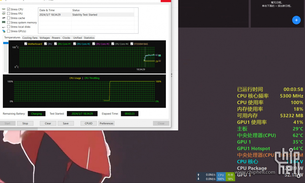

 楼主| 发表于 2024-3-7 18:13 | 显示全部楼层
okango 发表于 2024-3-7 17:12
刚入手没多久的13700k
风冷fc145
我现在1.23V相当的稳.没毛病老铁.
我也是风冷 P60T倚天
但是我是小机箱.烤机85-87了.
发表于 2024-3-7 18:40 | 显示全部楼层
lhyube 发表于 2024-3-7 18:13
我现在1.23V相当的稳.没毛病老铁.
我也是风冷 P60T倚天
但是我是小机箱.烤机85-87了. ...
大概烤了一下,看看怎样,不专业
看B站的视频简单设置了一下减压,我的减压方法对吗.视频还有弄104微码,我省略了这步
想减压降低功耗又保持温度,不打算超频

这个数值已经差不多了,你可以看下我的帖子,R15压力还是比R23大的。另外再告诉你一个检测稳定性的办法,就是游戏加加的跑分项目中,CPU测试里有一个叫做ffmpeg multi thread的环节,这玩意压力山大,降压过多的话直接给你整蓝屏。
 楼主| 发表于 2024-3-7 21:06 | 显示全部楼层
okango 发表于 2024-3-7 18:40
大概烤了一下,看看怎样,不专业
你跑下R15 20圈 R23跑个2轮.
没问题就基本上稳了.
我感觉是这样
