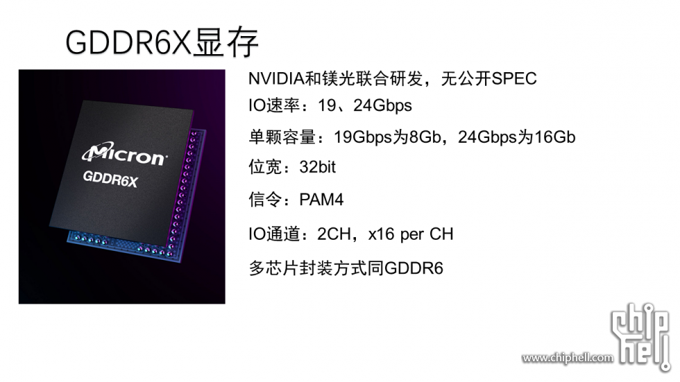

 楼主| 发表于 2024-3-7 22:11 | 显示全部楼层
GDDR6X是NVIDIA私有的显存,没有公开的SPEC,封装方式同GDDR6

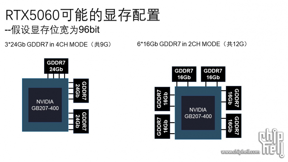

 楼主| 发表于 2024-3-7 22:15 | 显示全部楼层
这样的话,RTX5060如果用96bit GDDR7(带宽相对于192bit GDDR6),有两种显存设置,且都可以为正面显存,适用于笔记本:
1.3颗24Gb的GDDR7(4CH MODE),共9G。
2.6颗16Gb的GDDR7(2CH MODE),共12G。

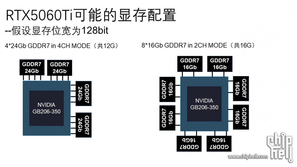

 楼主| 发表于 2024-3-7 22:35 | 显示全部楼层
RTX5060(假设是96bit)和RTX5060Ti(假设是128bit)的显存配置
