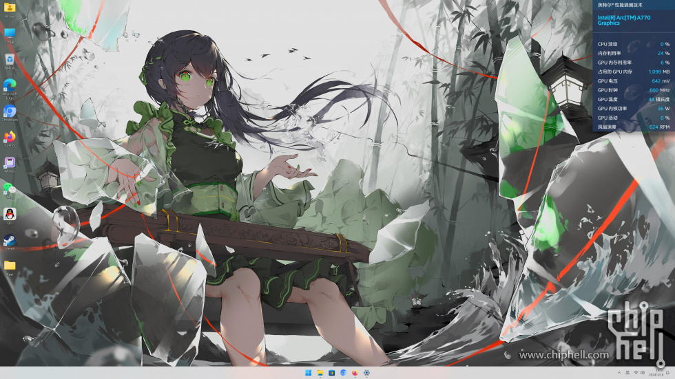

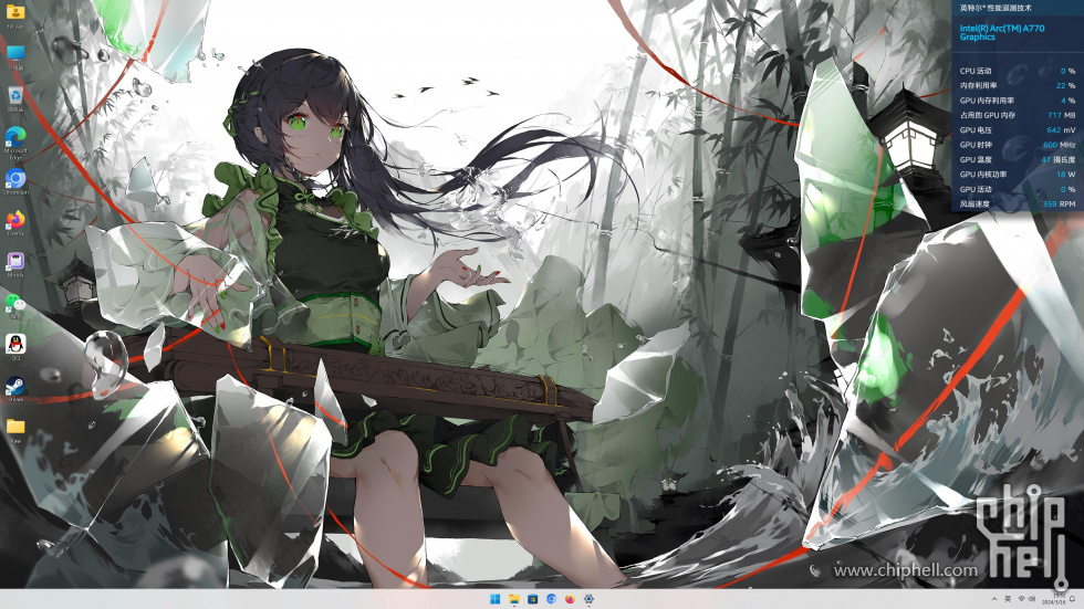

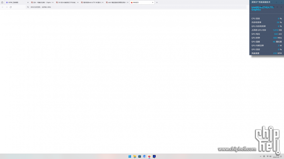

我刚截了一些A770 LE 16G待机功耗图(下面所有测试截图均为华硕B760i主板ASPM开启且PCIE的ASPM设置为L1状态,系统当前的高级电源计划设置PCIE最大节能状态,显卡用HDMI线连接显示器,分辨率为4K 60Hz),以供参考。
---关闭win11系统HDR,打开浏览器到空白页,静止不动鼠标键盘一会后,待机功耗出现最低的2W~3W---
浏览器空白页最低待机功耗
浏览器空白页最低待机功耗
---win11默认壁纸下,桌面状态静止不动鼠标键盘一会后,最低待机功耗11W左右---
默认桌面最低待机功耗
默认桌面最低待机功耗
