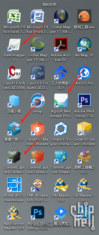

这几个都会用到   而这几个是我的主力生产软件

现在的意思就是   我发现公司的10900K   是没有AVX-512指令集的但是依然可以跑出不错的效率   那么我要是能把我的这个指令集完全关闭    就可以   提高频率  跑出不错的效率
这个我如果-5或者减-6跑的话    温度会很高 瞬间100°左右
我用的这几个软件 感觉  并不是一定就需要AVX512  那么关掉  应该会好很多
