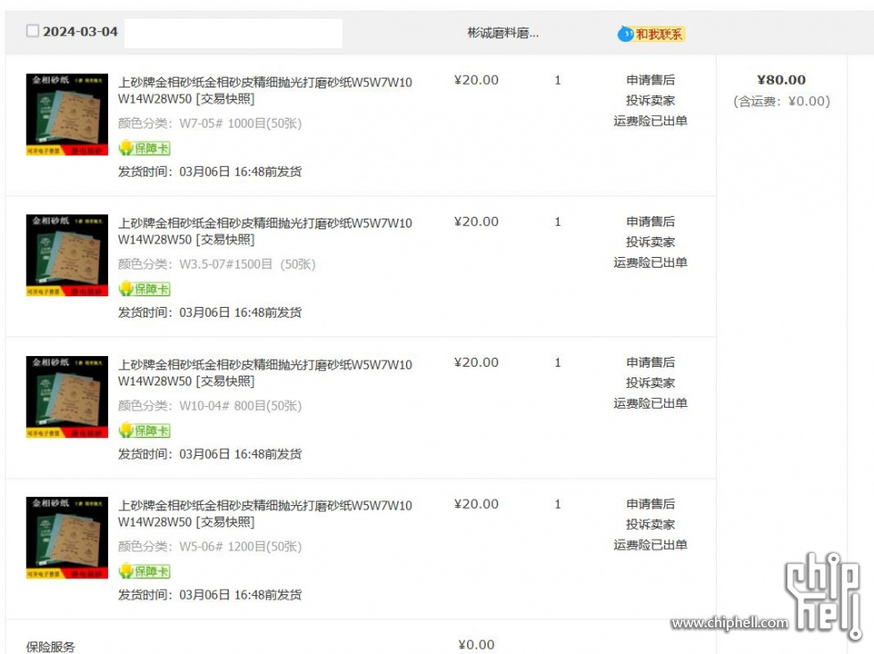

我不久前购买的金相砂纸数量!
