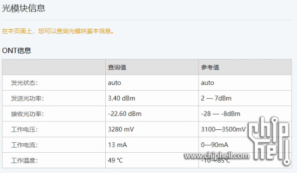

华为的HN8145X6,室温十几度在弱电箱已经干到了49度了,这夏天怎么搞,加风扇吗
发表于 2024-3-13 16:56 | 显示全部楼层
这是光模块的温度,85度以下都是能长期稳定运行的正常范围
发表于 2024-3-13 16:58 | 显示全部楼层
你应该关心的是光衰有些高,对网络质量有一定影响了
这个是模块温度,设备的cpu之类温度应该挺低的。平时要是运行稳定感觉没必要额外加散热。

HN8145X6的CPU是裸奔没有散热片的,属于烫的不能摸的水平,只不过软件上没显示出来罢了,厂家既然敢这样设计说明是能长期稳定运行的,没有必要画蛇添足

拉了两条宽带,宽带小哥上了个一分四分光器,从-13降到了-22目前这个光衰用着还算稳定就没折腾

盒子摸着也就是温热吧,这个模块看来挺扛热的

相信华为,企业级的产品都做过稳定性测试的,在参考温度范围内就是洒洒水啦

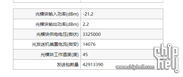

k662c现在光模块40度
