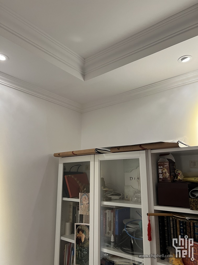

零几年的老破大,入户只有一根光纤到客厅电视柜后面,这些年只能用无线凑合,但是家里面2.5G的设备越来越多了WIFI开始力不从心之后就想搞一根网线到书房。
明线网线实在不能接受,果断选择隐形光纤。

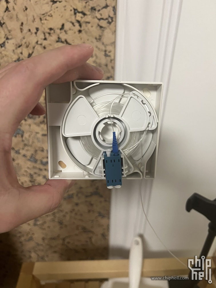

直接买的研磨一体成端的隐形光纤,这一盘能绕40米长的隐形光纤,家里就算住城堡也够用了。
布好线盖子一合完美,盒子可以粘在墙上或者直接放平面。
0.9毫米线径,无损过门。
由于隐形光纤几乎透明,贴着石膏线走线的话不走到近前仔细看很难看的到光纤。
贴近能看到了吧,光纤靠这个弹力的双面粘贴固定,这玩意粘大白墙上想撕下来也挺费劲。

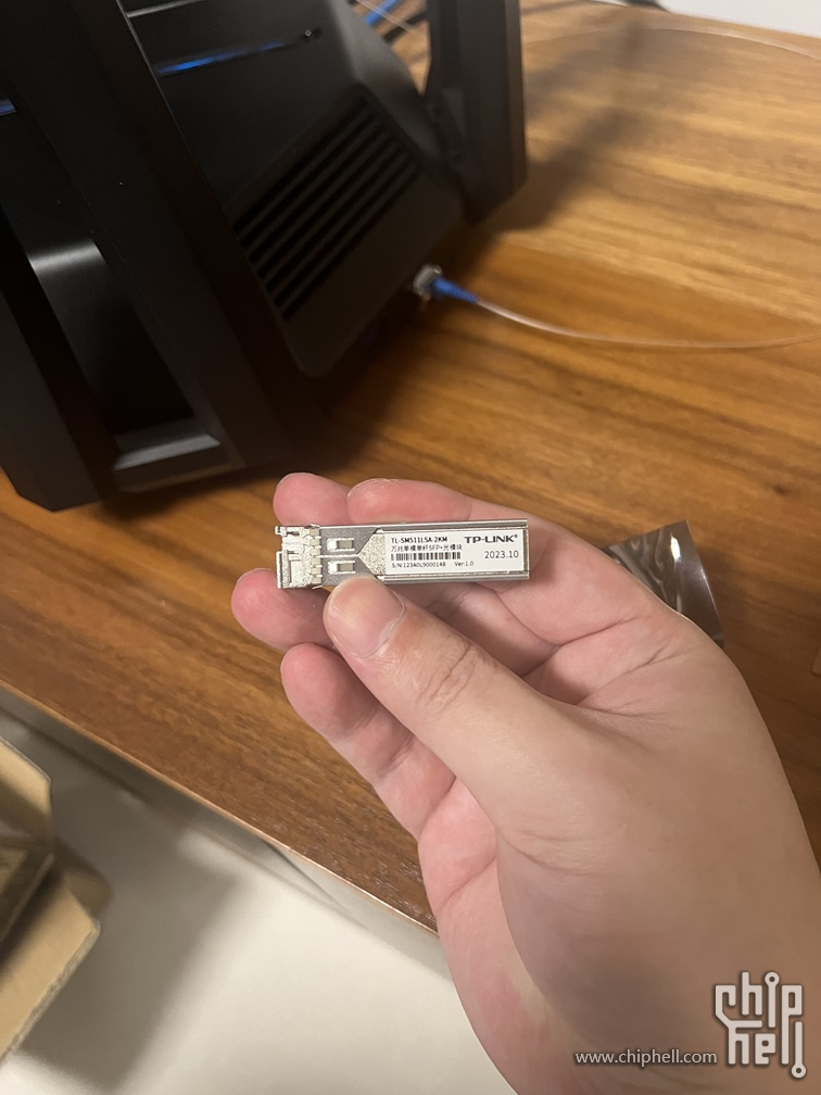

由于只走了一根线,光模块就选万兆单模单纤模块。
将来如果想升级到40G或者100G的再拉一根用双纤模块就好了,而且得益于网络发展的速度单模双纤的拆机模块更便宜。
但是目前我是想不出来家用40G和100G的使用场景,10G甚至2.5G的内网速度都足够了。

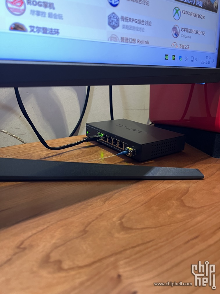

书房这边是TP新出的2.5G+10G交换机2106,发热很小很小,表面温度不到40度
之所以内网用10G主要是用来充当内网主干网,如果用2.5G连接路由器和交换机的话书房的2.5G设备到客厅都只能互相争抢2.5G的主干流量了。

10G单模单纤模块一对200多。要不是因为懒得拉双线,不然能模块钱前能节省10倍,对你没看错,华为的拆机万兆 1.4km单模双纤模块一个就10块钱……

隐形光纤真的很脆弱,之前为了美观用隐形光纤接到机柜上,由于那段时间机柜老是要移近移出,结果不出意外地断了
后来换了铠装光纤。

为了美观。但这种天生少一层保护的线缆估计更经不起折腾…

隐形光纤缺点是强光照射会有很大干扰,也不抗拉,当然一般情况下没有问题,另外万兆bidi模块咸鱼100元一对,还是菊花牌的

路由是小米的万兆,交换机是TP新出的2106。光纤就是LC接头的隐形光纤

顶上用那个透明双面胶,时间长了会黏灰尘还没法擦,要是没灰倒还好

双面胶的地方,要好好处理,时间长了黏上灰,会很明显。
这种光纤可以当一次性的,直接用502之类的胶水,间隔一米点一下,不容易沾灰。

其实我想涂点白色的免钉胶呢,石膏线底下一米涂一个点

这样也行。主要是双面胶有胶的地方总归会露在外边,很粘灰的。

绕光纤那个白盒子叫什么

你淘宝搜隐形光纤面板,几块钱一个,法兰可以用单SC或者双LC的
