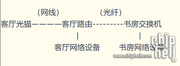

发表于 2024-3-15 22:30 | 显示全部楼层
想请教一下楼主,你这个隐形光纤的方案是不是无线路由器SFP口接 光模块 接隐形光纤;另一端是光模块 接光纤收发器/交换机?光模块与交换机/路由器之间是否需要考虑兼容性问题?
 楼主| 发表于 2024-3-15 22:48 | 显示全部楼层
落寞之心 发表于 2024-3-15 22:30
想请教一下楼主,你这个隐形光纤的方案是不是无线路由器SFP口接 光模块 接隐形光纤;另一端是光模块 接光纤 ...
大致就是这么个拓扑结构
