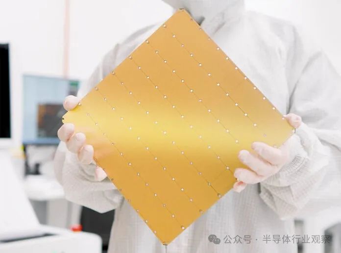

今天,芯片初创公司Cerebras Systems推出了全新的Wafer Scale Engine 3,并将其现有的最快 AI 芯片世界纪录加倍。
据介绍,在相同的功耗和相同的价格下,WSE - 3的性能是之前的记录保持者Cerebras WSE-2的两倍。基于 5nm 的4万亿晶体管WSE-3专为训练业界最大的 AI 模型而构建,为Cerebras CS-3 AI 超级计算机提供动力,通过900,000 个 AI优化计算核心提供 125 petaflops 的峰值 AI性能。
一颗惊人的芯片,约等于62颗H100
Cerebras Systems表示,这款新器件使用台积电的5nm工艺打造,包含 4 万亿个晶体管;90万个AI核心;44GB 片上 SRAM;;外部存储器为1.5TB、12TB或1.2PB;峰值性能为 125 FP16 PetaFLOPS。Ceberas 的 WSE-3 将用于训练一些业界最大的人工智能模型,能训练多达 24 万亿个参数的 AI 模型;其打造的集群规模高达 2048 个 CS-3 系统。

除了将这款巨型芯片推向市场之外,Cerebras 取得成功的原因之一是它所做的事情与 NVIDIA 不同。NVIDIA、AMD、英特尔等公司采用大型台积电晶圆并将其切成更小的部分来制造芯片,而 Cerebras 将晶圆保留在一起。在当今的集群中,可能有数以万计的 GPU 或 AI 加速器来处理一个问题,将芯片数量减少 50 倍以上可以降低互连和网络成本以及功耗。在具有 Infiniband、以太网、PCIe 和 NVLink 交换机的 NVIDIA GPU 集群中,大量的电力和成本花费在重新链接芯片上。Cerebras 通过将整个芯片保持在一起来解决这个问题。凭借 WSE-3,Cerebras 可以继续生产世界上最大的单芯片。它呈正方形,边长为 21.5 厘米,几乎使用整个 300 毫米硅片来制造一个芯片。
